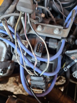

Hallo an alle, ich habe den Fehler gefunden!
Habe heute die Unterdruckverschlauchung gecheckt---> nix auffälliges zu sehen
Habe in die schwarze Leiste gesehen---> alles tutti
Habe die Batterie ausgebaut, nach dem Zündsteuergerät geschaut---> nix arges, sieht nimmer soo toll aus, aber der Stecker ist in Ordnung
Habe verschiedene Steckertüllen zurückgeschoben---> auch nix auffälliges
Der Kabelbaum von der Zündspule war der Übeltäter! Seht selbst: Komplett weggebröselt. Habe es erstmal isoliert...Probefahrt...YEAHHHH! Sooo muss ein 6-Zylinder laufen...einwandfrei! Ich bin happy!
Vielen Dank an euch!!!
VG Fabian

Halleluja, das sieht wirklich wüst aus biggrin.gif !
Schön, dass der Sechsender jetzt wieder läuft wie gewollt!
Die Tipps waren jetzt zwar nicht direkt ins Auge aber immerhin konntest du bei dem Rundumcheck den Fehler im wahrsten Sinne des Wortes einkreisen top.gif !

Feedback find ich immer gut ja.gif wie ich bereits schrieb: Isolierung ist echt scheiße bei den X25XE. Sei froh das es "nur" das kleine Stück war. Die LE meiner Frau war da richtig schlimm erstaunt.gif

Ich finde es auch immer blöd wenn kein Feedback mehr kommt welches vielleicht anderen helfen könnte.
Werde nun erstmal Schrumpfschlauch über die blanken Kabel ziehen, und später werde ich die Kabel ersetzen.
Wie gesagt, heute war das erste Mal seit September 2019 wo der Calli absolut ruhig lief, sauber hochdrehte und nicht mehr ruckelte. Am meisten ärgert mich, dass ich den blöden Stecker bestimmt schon 10 mal in der Hand hatte...aber von aussen war nichts zu sehen. Natürlich wurmt mich auch, dass ich schon soviele Teile umsonst ersetzt habe.
