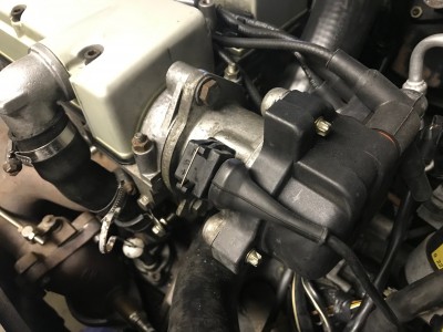

Ich habe aktuell auch Probleme mit dem NWS. Allerdings zeigt mir das TECH1 abwechselnd Aktiv/Inaktiv an und im Armaturenbrett ist plötzlich die Drehzahl weg. Der Fehler "kein Drehzahlsignal" wird am TECH1 nur angezeigt wenn ich den Stecker ab mache oder den Motor aus. Bei mir liegen 5V an, somit denke ich würde es ein neuer NWS tun.... Aber kriegt man den? Habe leider nix gefunden. Weiss jemand Rat?
 Dateiname: Nockenwellensensor NWS.jpg

Nur um das mal zu trennen: emtschi hat keinen "echten" NWS sondern einen Hallgeber ja.gif ähnliches Prinzip, aber doch ein wenig anders. Die Lösung ist weiter vorne beschrieben. Mit nem guten Gebrauchtteil sollte dein Problem verschwinden. Ich glaub nicht, dass es noch Neuteile gibt.
Robert01 hat einen echten NWS und hierbei scheint ja was an der Verkabelung nicht zu stimmen gruebeln.gif Ich bin mir grade nicht sicher, ob die NWS mit 12 V oder 5 V auskommen.
Der NWS ist aber nicht der Grund, warum der Karren nicht anspringt. Was zeigt er denn an, wenn du die Fehler gelöscht hast (z.B. durch Abklemmen der Batterie)? War vorher auch schon ein Fehler hinterlegt (vor der Ruhepause)? Wie sieht das Kabel des NWS aus? Wie sehen allgemein die Isolierungen aus?

Danke sollddie2000, weisst du auch wie man das Ding ausbaut? Oder muss das komplette Mittelstück gewechselt werden?
Beiträge: 12809
Beitrag: 761076 Geschrieben: 28.04.2021 - 14:46 Antworten mit Zitat Sende EINEN Danke-Klick für diesen Beitrag Back to top
emtschi hat folgendes geschrieben:
Theoretisch ist das Teil ja in deinem Zündverteiler integriert. Wenn du den abbaust und den Stecker ziehst, hast du das Ding also schon in der Hand. Innen drin sieht man eine Art Inkrementscheibe. Bei unserem LET war das ganze Innenleben grün korrodiert. Da ist auch ein Bauteil eingelötet, dessen Funktion bzw. Aufbau kenne ich aber nicht. Theoretisch kannst du den komplett zerlegen und versuchsweise reinigen gruebeln.gif gruebeln.gif
Die Zündverteiler vom XE und LET sollten aber, wie vorher erwähnt eigentlich identisch sein. Also such dir nen guten gebrauchten und guck wie lange der es tut.

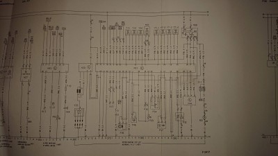

Kann ich den Stromlaufplan der eigentlich vom LET (Motronik 2,7) ist auch für den c25Xe (Motronik 2.8) verwenden?
Wenn ich davon ausgehe, dass der passt, habe ich Folgendes weiter zu berichten.
Relais K68 (Relais Einspritzanlage Kraftstoff):
Ohne Zündung Liegen am Relaisanschluss 1 und 2 so wie 3 12V an. Die anderen sind Stromlos.
Mit Zündung Liegen an Relaisanschluss 3, 2, und 9 12V an. Relaisanschluss 1 und 4 liegen 02,-0,8 V an. Eigentlich müssten am Anschluss 4 12V herauskommen.
Ich habe nun versucht die Relaisanschlüsse 2 und 4 zu Brücken, um zu sehen, ob dann die Kraftstoffpumpe läuft. Leider hat das auch nicht funktioniert.
Wenn ich den Widerstand gegen Masse vom Relaisanschlusspunkt 4 (Benzinpumpe) messe, bekomme ich 5,06 Ohm. Wie viel normal ist weiß ich leider nicht.
NWS P47:
Wenn ich die Verbindung vom Stecker NWS zum MSG überprüfe habe ich hier auch Abweichungen.
Pin 2 am Stecker (der Mittlere) soll am MSG an Pin 8 ankommen. Das passt auch.
Pin 3 am Stecker soll am MSG an Pin 12 Ankommen. Hier habe ich nur an Pin 37 eine Verbindung gehabt.
Pin 1 am Stecker (Schirmung) soll an Pin 19 am MSG ankommen. Hier habe ich an Pin 10 eine Verbindung gehabt, aber nicht alle am Stecker MSG geprüft.

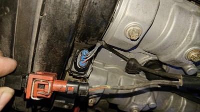

KWS P35:
Der sollte eigentlich auch einen 3 Poligen Stecker haben wenn ich das auf dem Stromlaufplan richtig gesehen habe. Meiner hat nur 2 Pole.
Eines von beiden ist die Abschirmung. Das andere wurde noch nicht geprüft.
Des weiteren stimmen die Farben der Kabel nicht mit dem Stromlaufplan überein. Zumindest nicht in dem Bereich. Siehe Foto.
 Dateiname: DSC_0695.JPG
 Dateigröße:  1.14 MB
 Dateiname: DSC_0692.JPG
Der rote Stecker ist vom KWS. Zweipolig. Das Schwarze Kabel hat ca. 5 mm Isolierung danach schauen die Adern raus. Das sollte wegen der Abschirmung so sein denke ich.
Der andere Stecker ist vom NWS. Ganz rechts schwarz die Abschirmung, in der Mitte ein g
