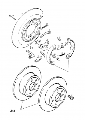

Möglicherweise ist die Einstellschraube NR 15, 16, 17 locker, was das Rasseln verursacht, aber wie sie bereits sagten, ist es jemals überholt?
hier ein bild um das setup zu sehen, teile sind auch nicht zu teuer, man kann auch die teile von saab 900 serie v6 verwenden

nur trommel und backen sind neu. Der Versteller und die Teile 15-17 sind alt

Ich habe es kürzlich selbst geändert und die Schraube ist etwas, das nicht bald schlecht wird.
Wenn Sie alles am Auto montiert haben, muss die Schraube normalerweise so eingestellt werden, dass die Bremsbeläge an der Innenseite fast die Bremse an der Innenseite berühren. Wenn Sie hören, dass sie ein wenig kratzt, müssen Sie sie ein wenig herausdrehen, bis Sie es nicht mehr tun höre es kratzen.
Es könnte aber auch der Hebel sein, der mit dem Kabel auf der Rückseite verbunden ist (18, 19), möglicherweise durch seine Biegung und dort nicht richtig bewegt.
I recently changed it myself and the screw is something that does not go bad soon.
normally if you have it all mounted on the car the screw has to be adjusted,that way that the brakepads on the inside almost touch the brake on the inside ,when you hear it scraping a little you have to unscrew it a little until you dont hear it scraping.
but it could also be the lever that is connected (18,19) to the cable in the back, mayby its bend and there for not move properly.
