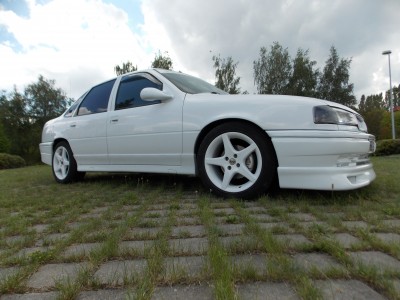

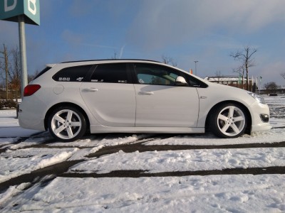

also ich würde Sie auf jeden Fall pulvern lassen.
Hab beides gemacht bei meinen Autos. Beim Vectra A in Casablancaweiss lackieren lassen.
Beim Astra in reinweiß bepulvern.
Fazit nach meheren Jahren:
Lack am Vectra hat trotz regelmäßiger Pflege mittlerweile doch schon ordentlich gelitten, es gibt stumpfe Stellen sowie Bereiche, die nicht mehr richtig sauber werden.
Pulver am Astra wie am ersten Tag, zudem lassen sich bepulverte Felgen deutlich besser reinigen, auch ohnen Zusatzmittel.
Ich würde immer wieder bepulvern lassen, keinen Lack mehr nehmen.
Ausserdem finde ich den Farbunterschied so gering, wenn überhaupt, dass man das locker vernachlässigen kann.
LG Dany
