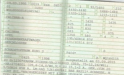

Beitrag: 760755 Geschrieben: 06.04.2021 - 11:05 Antworten mit Zitat Sende EINEN Danke-Klick für diesen Beitrag Back to top
calibrauw hat folgendes geschrieben:
wenn die Felgen nicht original bei Auslieferung als Sondermodell drauf waren müssen sie immer eingetragen werden.
Genau wie Irmscher Fahrwerk etc. Es reicht nicht, dass es ein Sondermodell gab, welches das Teil serienmäßig hatte.
Richtig.
Ganz genau genommen, mussten die genannten Teile auch bei den Sondermodellen bei Irmscher noch eingetragen werden,
denn die Exemplare kamen von vom Werk her auch mit Standardfedern und -felgen bei Irmscher an.
 Dateiname: Auszug FZS Keke Rosberg.jpg
