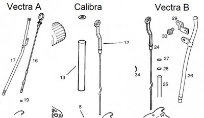

Hat eigentlich schon jemand die unterschiedlichen Längen?
Hab meinen C25XE mal mit nem X25XE aus nem Vectra B verglichen, die waren gleich
Meinst du die Längen der Ölpeilstäbe?

Ich mein die Länge der Messstäbe
Beiträge: 4730
Danke-Klicks: 600
Beitrag: 760602 Geschrieben: 21.03.2021 - 11:25 Antworten mit Zitat Sende EINEN Danke-Klick für diesen Beitrag Back to top

Ok, ich hab allerdings bei meinem Vectra A die 12 oder 24 in Rot drin gruebeln.gif
