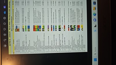

Guten Tag, wie macht ihr das mit dem X125 Stecker am STG.
Wie schafft ihr die verbindung zum Xev z.b.
Wie es zum x18 geht ist im Netz, wer kann so eine Tabelle mal auf den cali beziehen machen?
