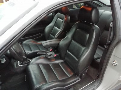

@stego: jenau zwinkern.gif . Hab übrigens doch meine Konsolen genommen und das Straffergedöns abgebaut. Wollte ja erst andere Konsolen ohne Straffer zukaufen aber die rufen da Mondpreise auf.
@blueshark: danke laecheln.gif . Die Originalsitze Linse werd ich abgeben (können), sobald die TT- Sitze eingetragen sind. Sicher ist sicher ja.gif . Da der Cali erst ab April wieder fahren darf, wirds noch ein Weilchen dauern.

Dann müssten ja auch die Sciroccositze aus dem letzten R machbar sein oder? biggrin.gif
Beiträge: 6986
Beitrag: 759743 Geschrieben: 15.01.2021 - 16:11 Antworten mit Zitat Sende EINEN Danke-Klick für diesen Beitrag Back to top
Danke @Kitler!
Kommt wirklich drauf an, wie deren unteres Gestell gebaut ist. Wenn es dem der TT- Sitze ähnelt, müsste das gehen. Falls nicht, muss evtl. ein Adapter* oder gar eine Konsole selbstgebaut werden. *Dann kann es aber sein, dass der ganze Kram zu hoch wird und sich blöd sitzt oder einfach nur doof aussieht. Und nicht jeder Prüfer ist begeistert über selbstgebaute Konsolen. Deswegen bin ich ganz froh drüber, dass ich die originale beibehalten konnte.
Wenn da Seitenairbags drin sind müssen die raus und dann muss man sich Gedanken machen, wie man das Loch kaschiert kriegt.
Die TT- Sitze haben hier einen klaren Trumpf: es gibt auf beiden Seiten eine Lehnenverstellung und einen Hebel für die Klappfunktion. Also hab ich die Sitze getauscht*, somit sind die Airbaglöcher innen (für die hab Ich auch schon ne Idee...).
*ein Sitz BFS aus D, ein Sitz BFS aus GB.

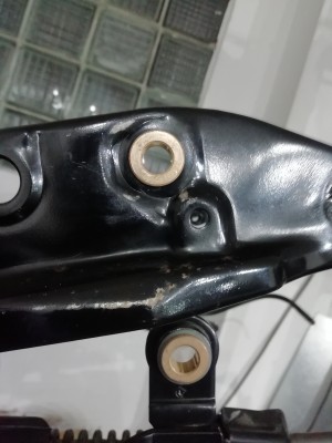

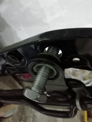

Also es geht nicht plug&play, logisch. Hab die Konsole bestimmt 20 Mal an- und abgebaut, um an weiteren Details zu feilen und das ganze so überzeugend zu machen, dass das ein Prüfer abnicken kann. Die Schrauben selber sollten halt auch ordentlich geführt sein. Dafür hat sich nach einigem Stöbern eine ganz gute Lösung gefunden (siehe Anhang). Hätt ich ne Drehbank, hätte es noch mehr Spaß gemacht und ich hätte auf die eine oder andere Distanzscheiben verzichten können. Effektiv fertig geworden bin ich erst gestern. Beim zweiten Sitz wird es schneller gehen, klar.
Und hätte ich nicht gesteigerten Wert auf eine funktionierende Sitzhöhenverstellung gelegt (die ich eh nie benutze hammer.gif), wäre das mit dem jetzigen Wissen an einem Tag erledigt.
 Dateiname: IMG_20210113_175158.jpg
Bissl Spiel is da...

Buchsen aus Sinterbronze
 Dateigröße:  2.8 MB

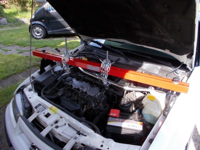

Ich muss meinen Fahrschemel auch tauschen (keine Hebebühne, c20ne).
Habt ihr in dem Zuge noch Tipps oder Vorgehensweise, wie das zu tun ist?
Muss eigentlich irgendwas vom Motor abgestützt werden? Im Opel-Handbuch steht was vom Getriebe abstützen?
Kann ich den einfach abschrauben? Oder gibt es da noch mehr zu beachten?
Beiträge: 4746
Beitrag: 760455 Geschrieben: 07.03.2021 - 12:09 Antworten mit Zitat Sende EINEN Danke-Klick für diesen Beitrag Back to top
Die Antriebseinheit ist vorne links und rechts und hinten mittig aufgehangen.
Vorne hängt sie an den Längsträgern, aber hinten am Fahrschemel.
Wenn Du das einfach abschraubst, wird es sich hinten absenken.
Emfpehlenswert ist eine Motorbrücke, um sie hochzuhalten - gibt es schon sehr günstig im Internetz.

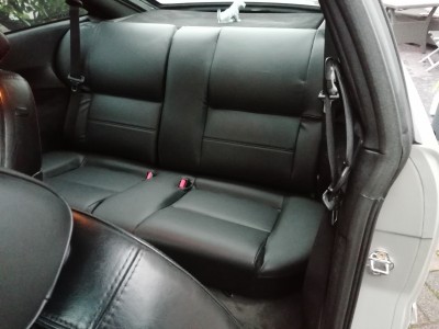

Beitrag: 763169 Geschrieben: 26.12.2021 - 11:38 Antworten mit Zitat Sende EINEN Danke-Klick für diesen Beitrag Back to top

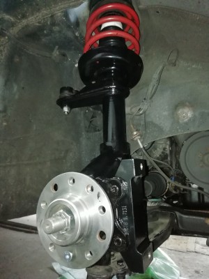

Is mal wieder ein kleines update fällig.
Innenausstattung ist soweit komplett und sieht in Summe auch so aus, wie ich es mir vorgestellt hab. Das war ein ziemliches Gewürge mit der hinteren Sitzbank, der Sattler hat ein, zwei Mal ins Klo gegriffen, auch hinsichtlich der zugesagten Liefertermine. Leider wird im neuen Jahr noch einmal nachgearbeitet werden müssen, dann ist das Thema hoffentlich ausgestanden BETEN.gif .

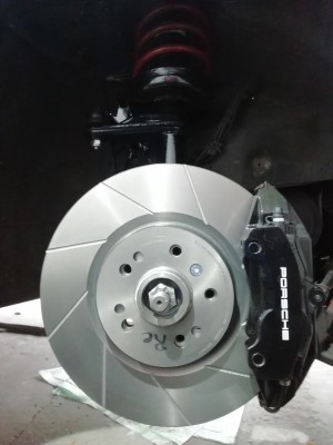

Ansonsten waren Bereiche der Vorderachse nochmal dran. Ich konnte zwei durchgepresste Federbeine mit neuen Lagern an Land ziehen. Dadurch passten natürlich die alten Federn nicht mehr und die Reservefedern mussten auf ein bestimmtes Maß X gepresst werden, damit später alles wieder genauso aussieht wie vorher - nur dass jetzt eben mehr Restfederweg vorhanden ist.
Alles noch ein wenig aufgehübscht und mit neuen Komponenten versehen (Pralldämpfer, Staubmanschetten, Verschlussmuttern, Domlager, Domteller, ABS- Sensoren). Danke an dieser Stelle an Gercalica1 für seine wertvollen Dienste hinsichtlich der Teilebeschaffung top.gif!
Nun kam noch die Bremsanlage dran, damit der Klotz effektiv negativ beschleunigt werden kann. So schlecht bremste sich die i500 - Bremse nicht (ist übrigens abzugeben!), es geht aber immer nen Tick besser.
Schreibt sich schnell daher, war aber mit einigen Hürden verbunden, die durch Kopfarbeit und tatkräftige Hilfe einiger Forenmitglieder überwunden werden konnten! Ich danke ausdrücklich Wurfen82, OPRCali, Simi und Reendier für die Unterstützung top.gif respekt.gif ! calibra-team rules ja.gif

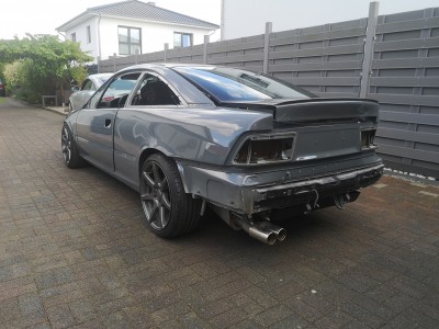

Bissl was ist wieder passiert. Bremssättel sind jetzt rot und die Kiste hat soeben den für meinen Geschmack passenden Farbton bekommen ja.gif
Kleiner Vorgeschmack siehe Foto... Zusammenbauen werd ich in einer Woche, dann gibts den endgültigen Eindruck.

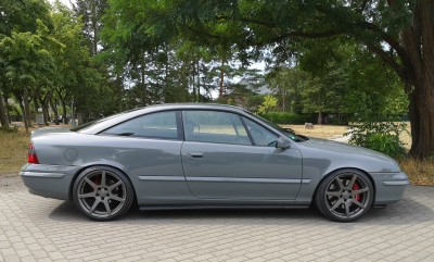

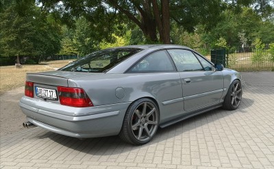

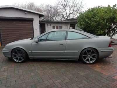

Zusammenbau ist erledigt laecheln.gif .
Paar Kleinigkeiten (Staubeinschlüsse, etc.) sind noch zu richten, das passiert aber erst übern Winter. Der Lack ist eh noch zu frisch, als dass ich da mechanisch was dran machen könnte.
Zumindest steht das Vehikel jetzt ordentlich da ja.gif .

Beitrag: 764623 Geschrieben: 31.07.2022 - 11:10 Antworten mit Zitat Sende EINEN Danke-Klick für diesen Beitrag Back to top
Bin ein Fan von klassischen silbernen Felgen und das würde mir auch besser gefallen. Ist aber wie immer Geschmackssache.
Beiträge: 6986
Beitrag: 764624 Geschrieben: 31.07.2022 - 11:37 Antworten mit Zitat Sende EINEN Danke-Klick für diesen Beitrag Back to top
Danke dir!
Ich konnte mich bisher nicht durchringen, etwas an der Felgenfarbe zu ändern. Von silber über Wagenfarbe bis hin zu Bronze oder Schwarz habe / hatte ich alles im Hinterkopf. Wurfen war so nett, mir da ein paar Eindrücke zu faken (siehe Foto) aber da das im Moment auf mich ganz stimmig wirkt, bleibt es erstmal so.
