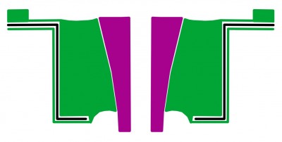

Beitrag: 759446 Geschrieben: 21.12.2020 - 22:42 Antworten mit Zitat Sende EINEN Danke-Klick für diesen Beitrag Back to top
DonCristos hat folgendes geschrieben:
der kragen ist aber nur ein gummistück, richtig?
nene, da ist schon ein metallgrundträger drunter auf den dann der gummi draufvulkanisiert ist:
 Dateiname: lager.jpg
grün ist gummi, lila ist der alukörper in der mitte und die schwarze linie ist der stahlgrundträger
 Dateigröße:  62.15 KB

Beitrag: 759447 Geschrieben: 21.12.2020 - 23:24 Antworten mit Zitat Sende EINEN Danke-Klick für diesen Beitrag Back to top
Achso, jetzt versteh ich das ganze teil erst. In diesem fall hat er die gruenen rechtecke oben rechts und links auf den bild weggeschnitten. Sicherheitstechnisch muesste das dann ja eigentlich passen, bis ich dann im naechsten schritt das lager austausche. Fuer den TÜV wird das eben nicht mehr reichen. Der is schon morgen biggrin.gif
Danke allen fuer eure Ausführungen!
