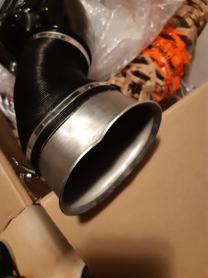

Also, das Paket kam recht zeitnah an und packte es einmal aus. Entgegengesetzt meiner Erwartungen war der Ansaugtrichter Oval. 2 Halterungen dazu, 2 sagen wir mal Rohre von nicht allzu guter Qualität, Sowie ein Verbindungsstück und ein Reduzierstück und der Filterkasten aus Metall incl. Luftfiltereinsatz. Ach und das Teilegutachten.

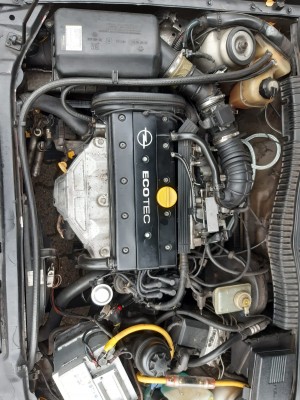

Alten Kasten raus ist klar. Mhh erstes Problem, der Lufttemperatursensor, wohin damit.

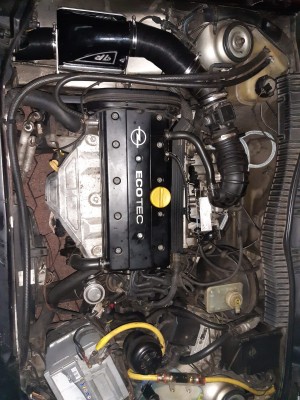

Ich schob einfach eines der mitgelieferten Wellenartigen Rohre mit ach und Krach auf das Rohr mit dem Sensor und siehe da es funktionierte. Den Filterkasten montierte ich mit den 2 dazugelieferten Halterungen sowie es mir erschien an den 2 Fixpunkten unter dem alten Filterkasten. Ja, erstmal neue Schrauben ran, denn es waren zwar noch 2 Muttern dabei, aber nicht wirklich was zum festmachen. Aber es hält, dennoch nicht so wie auf den Bildern die Dbilas im Netz hat, sieht etwas anders aus.
Soweit so gut, Sieht erstmal gut aus und mein erwünschter Platz ist auch vorhanden.

Leerlauf und an den Calibra, siehe da, der Kaltstart ist von der Geräusch Kulisse am Auspuff etwas dumpfer als normal.
Der Klang des Motors hat sich minimal verändert.
Beim anfahren, merkte ich nichts. Also erstmal Richtung Autobahn.
Bei Ca. 3000 Umdrehungen macht sich das Teil bemerkbar, etwas lauter und kerniger, würde aber sagen nicht allzu laut wie ein kleiner 1.4 Corsa mit offenem Luftfilter der Brüllt als hätte er 200 PS, sondern wirklich angenehme Geräuschkulisse.
Am Gas hängt er, würde ich behaupten etwas agiler, nicht allzu träge wie sonst.
Ein wenig durch die Stadt und ein paar Tunnel mitgenommen. Mhhh Klingt Interessant ein gesundes Mittelmaß kann ich sagen
