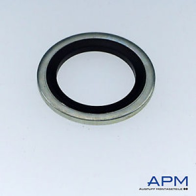

2) Die Leitungen, die zum Ölkühler führen. Dort hatte ich bei der Revision Kupferdichtungen eingesetzt, weil ich damals keine anderen hatte und die alten nicht zuordnen konnte. Ich habe mich schlau gemacht, es handelt sich um Hydraulikdichtringe. Diese bestehen aus einem Metallring (außen) und einem Gummiring (innen), siehe angehängtes Bild. Habe für meine Leitungen M16er genommen, passen perfekt.
