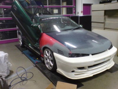

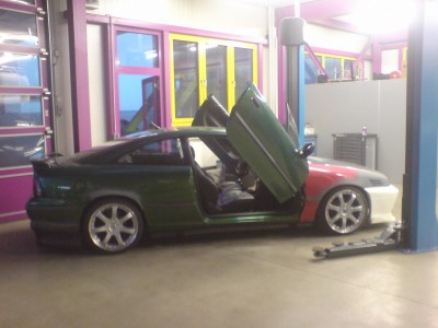

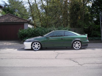

Beitrag: 755554 Geschrieben: 25.02.2020 - 17:23 Antworten mit Zitat Sende EINEN Danke-Klick für diesen Beitrag Back to top
Sp sah er dann nach den ganzen Umbauten aus. Zudem wurde alles eingetragen samt dem MV6 Umbau!
 Dateiname: DSC01277.JPG
Flügeltüren nach Einbau
 Dateigröße:  194.32 KB
 Dateiname: DSC01303.JPG
Kurz vor TÜV
 Dateigröße:  170.64 KB
 Dateiname: RIMG0052.JPG
Auf der Straße mit neuem TÜV und alles eingetragen
 Dateigröße:  370.2 KB

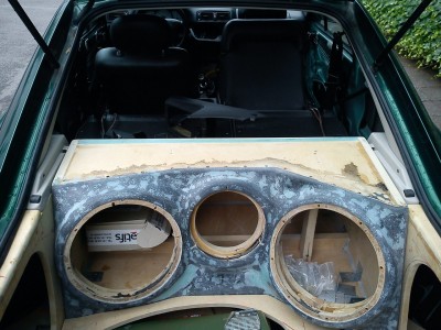

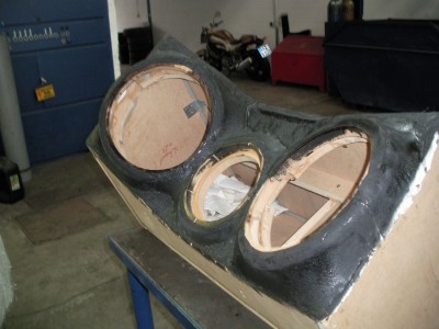

Beitrag: 755572 Geschrieben: 28.02.2020 - 18:57 Antworten mit Zitat Sende EINEN Danke-Klick für diesen Beitrag Back to top

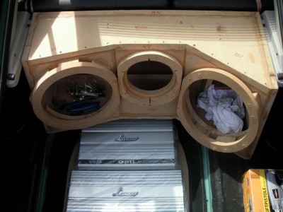

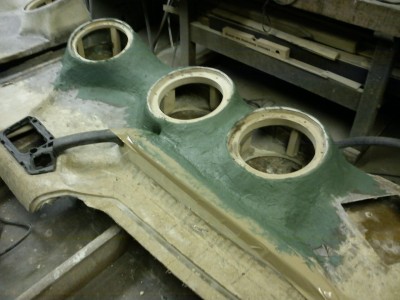

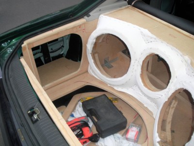

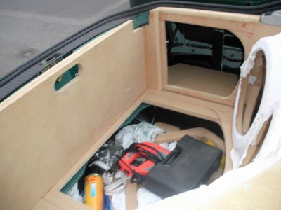

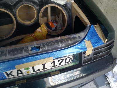

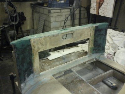

Nachdem erstmal auén soweit alles fertig war wude sich dem Kofferraum gewidmet. Etwas Musik muss her!
 Dateiname: RIMG0212.JPG
Rohbau aus MDF
 Dateigröße:  204.53 KB
 Dateiname: RIMG0386.JPG
Seitenverkleidungen und Stoffbezug
 Dateigröße:  219.19 KB
 Dateiname: RIMG0388.JPG
Heckverkleidung
 Dateigröße:  189.55 KB
 Dateiname: RIMG0390.JPG

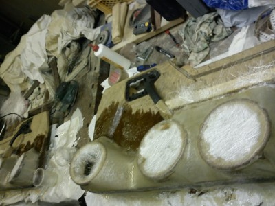

Erste Schicht Harz
 Dateigröße:  240.17 KB

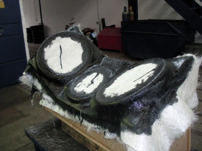

 Dateiname: RIMG0392.JPG
GFK darf nicht fehlen
 Dateigröße:  283.41 KB
 Dateiname: DSC00017.JPG

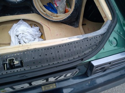

Übergang zum Heckschloss
 Dateigröße:  253.76 KB
 Dateiname: DSC00030.JPG
Auch hier Harz und GFK
 Dateigröße:  253.11 KB
 Dateiname: DSC00058.JPG
Wieder schleifen und ausbessern
 Dateigröße:  176.08 KB
 Dateiname: DSC00208.JPG
Fürs erste passt das ganz gut
 Dateigröße:  297.38 KB

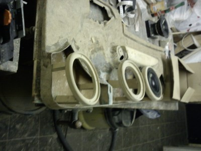

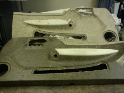

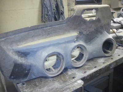

Natürlich durfte die Musik in den Türen auch nicht fehlen. Zusätzlich ein paar Feinheiten beispielsweise an der C-Säule.

 Dateiname: DSC00165.JPG
Endprodukt der Doorboards. Fehlt "nurnoch" das beziehen mit bielastischen Kunstleder.
 Dateigröße:  184.35 KB
 Dateiname: DSC00157.JPG
Ein wenig Spachtel für eine glatte Oberfläche
 Dateigröße:  193.27 KB

 Dateiname: DSC00105.JPG
Vorbereitung für den Doorboard Bau
 Dateigröße:  160.5 KB

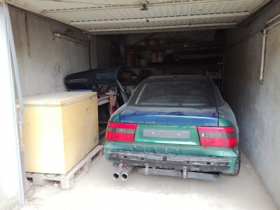

Beitrag: 758719 Geschrieben: 30.09.2020 - 17:32 Antworten mit Zitat Sende EINEN Danke-Klick für diesen Beitrag Back to top

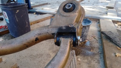

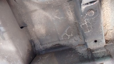

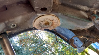

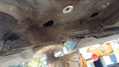

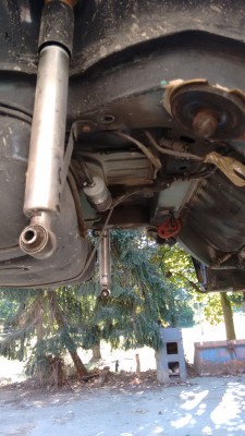

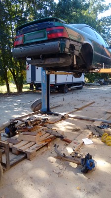

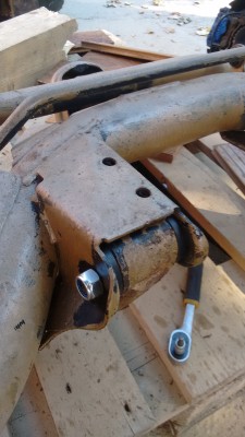

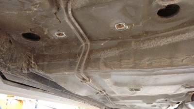

Dann folgte die sehr lange Leidenszeit. Viele verschiedene Standorte: Mal Garage, Hinterhof, angemeldet auf Straße und letztendlich bei der Freundin aufm Bauernhof. Das agnze zog sich gut 6 Jahre. Ab und zu packte mich aber die Motivation und es wurden z.B. Sturzkorrekturbuchsen an der Hinterachse eingebaut.
 Dateiname: IMG_20170505_162531.jpg
Nach 6 Jahren Suche endlich ein Platz um weiter vor sich hin zu gammeln :(
 Dateigröße:  3.15 MB
 Dateiname: IMG_20160925_134007720.jpg
Hinterachse erfolgreich mit Hebebühne und Gabelstabler ausgebaut
 Dateigröße:  2.53 MB
 Dateiname: IMG_20160925_134016147.jpg
Saubere Arbeit, etwas Staubig aber Rostfrei
 Dateigröße:  2.13 MB
 Dateiname: IMG_20160925_134036971.jpg
Kein Rost am Unterboden zu sehen. Nur brüchiger UBS
 Dateigröße:  1.81 MB

 Dateiname: IMG_20160925_142243081.jpg
So hier jetzt mit verbauten Sturzkorrekturbuchsen
 Dateigröße:  1.85 MB
 Dateiname: IMG_20160925_142249333.jpg
Das ganze natürlich für alle 4 Anbindungspunkte der Schräglenker
 Dateigröße:  1.67 MB

Beitrag: 758720 Geschrieben: 30.09.2020 - 19:33 Antworten mit Zitat Sende EINEN Danke-Klick für diesen Beitrag Back to top
Wie lange stand der denn zwischendurch? Und immer trocken?
KA_LI
Dabei seit: 21.02.2004
Beiträge: 1765
Danke-Klicks: 12
Wohnort: D-58540 Meinerzhagen
Beitrag: 758736 Geschrieben: 01.10.2020 - 13:19 Antworten mit Zitat Sende EINEN Danke-Klick für diesen Beitrag Back to top
Ja wie beschrieben stand er mal draußen aber größtenteils im trockenen. Substanz wird noch genauer untersucht.
