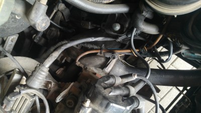

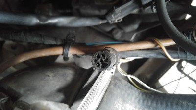

Und hast du vielleicht auch noch ne ahnung was das hier für ein stecker ist? Also wofür er da ist.

das ist der stecker für die ölstandskontrolle am motor - is manchmal schon vorbereitet ^^ - also für das check-control

Ahhh. Danke. Hatte ich auch schon vermutet. Hab aber kein Check control. Und auch nicht die passende ölwanne
