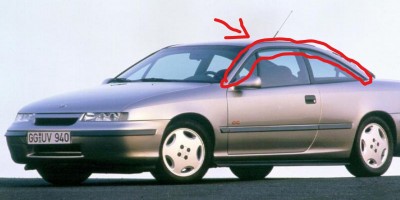

Moin Moin,
ich bin echt hilfslos, ich suche seit längerer Zeit immer wieder nach dieser Leiste weiß aber auch nicht wie sie heißt oder wie sie sich nennt.
Kann mir da jemand helfen?

Regenleiste oder Dach-Tropfleiste !

Danke für die schnelle Hilfe, jetzt weiß ich den Namen aber finde sie in keinem Shop um sie zu bestellen hat da jemand zufällig einen Tipp?

Gebraucht kaufen. Ist, wie so viele Teile vom Calibra, nicht mehr lieferbar.

In gutem Zustand nicht wirklich einfach zu finden.
Bei mir sind nach 20 Jahren nun schon die 2ten am verrecken.

Es scheint zwei Versionen zu geben.
Die alte ist aus weicherem Gummi.
Die neue als härterem Plastik.
Die alte scheint mir länger zu halten.

wo hast du das denn her?
leider ist bastis info dahingehend falsch - die leisten gibts nur in einer variante - und zwar aus elastomer mit weißblechverstärkung...
das die teile unterschiedlich altern ist größtenteils auf den produktionsprozess zurückzuführen (kunststoffe lassen sich leider nicht immer mit exakt gleichen eigenschaften herstellen, da zum beispiel im extruder die masse schonmal nicht immer 100%ig homogen vorliegt - mal ist etwas zuviel regenerat drin, mal zu viel batch, jenachdem wie die temperaturen an der düse sind, kann das auch auswirkungen auf den auskühlvorgang haben (und damit auswirkungen auf die mollekylstruktur)
außerdem hat natürlich auch das wetter (sonneneinstrahlung, regen, wind, temperatur) großen einfluss auf die diffusion der zuschlagstoffe - bei viel sonneneinstrahlung werden die weichmacher sehr schnell zerstört - das führt dazu das die leisten mal spröde sind und schon beim anschauen ausbrechen, andere wiederum noch flexibel sind...
