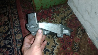

Servus Leute, da mein F18 leider den Geist aufgegeben hat, habe ich mir ein F20 Getriebe aus einem 4x4 Calibra besorgt. Hat den Umbau schon jemand durchgeführt, bzw. kann mir sagen, was geändert werden muss ? Ich lese immer wieder in anderen Foren, das der Getriebehalter nicht passt, etc...
Beiträge: 4730
Danke-Klicks: 600
Beitrag: 757912 Geschrieben: 25.07.2020 - 17:36 Antworten mit Zitat Sende EINEN Danke-Klick für diesen Beitrag Back to top
Wenn der Halter so ist wie beim F28, dann sind die Bohrungen am Halter zum 90° gedreht.
Der Achskörper ist auch anders und der Halter sitzt nicht obendrauf, sondern weiter seitlich auf einer Lasche.

Besorg dir einen Umbausatz für Frontantrieb. Normalerweise sollte der hintere Halter passen. Wüsste nicht was dagegen spricht gruebeln.gif hast du ihn denn mal versuchsweise dran gehalten?

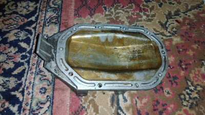

beim f204x4 gibt es keinen "hinteren" halter - der hintere anschraubpunkt für den silentkörper ist direkt am getriebeabschlussdeckel dran...
man bekommt da leider auch keinen halter vom fronttriebler dran, da dem getriebe die verschraubungspunkte fehlen... - einzig sinnige variante wäre einfach das differential (nur das zahnrad) und die zahnradpaarung vom f204x4 in das f20 zu transplantieren...
anbei ein bild, vom abschlussdeckel des 4x4 getriebes
 Dateiname: IMG_20200725_185704.jpg
 Dateigröße:  662.64 KB
 Dateiname: IMG_20200725_185714.jpg
 Dateigröße:  491.51 KB

Und warum kommt kein f20/f18 in Frage. Is ja jetzt nicht so das es da keine gibt.
Würde mir ein passendes Getriebe besorgen und das 4x4 verkauften. Das is doch von der Übersetzung her eh Sau kurz.
