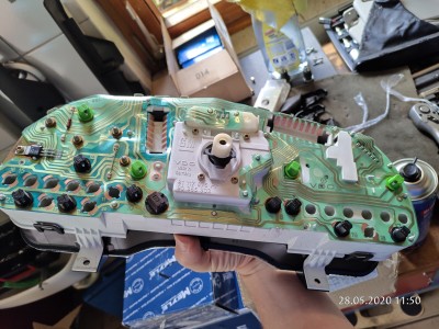

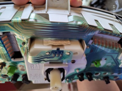

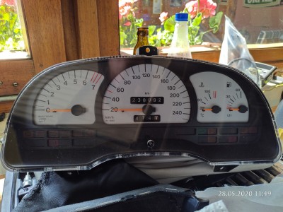

Meine essenzielle Frage dazu, um das überhaupt herauszufinden ist: Weiß jemand, wie viele Wegimpulse von meinem Tacho ausgehen?
Ich habe den mit Grauen Ziffernblättern und Orangenen Zeigern, mit der W-Zahl 1083.

Laut der BC Liste müßtes es bei deinem 95er ein BC Code mit 16200 Impulsen sein. Mit dem 1083er Tacho ergibt das einen 15 Imp Geber. Bei deinem c20xe sollte es einer mit der M2.5 Einspritzung sein. Für den es aber nur BC Codes mit 8600 Impulsen gibt. Dafür müßtest du dir einen 8 Imp Geber auf dein Getriebe schrauben und eine separate Leitung zum BC Stecker ziehen.

ich habe nun ein Jahr lang getestet. Tatsächlich hat der Code 90 (für LET) noch annäherungsweise am besten gepasst. Zeigt relativ beständig 1,5 Liter weniger an als realverbrauch (genau weiß ich es aber nicht mehr).
Für einen C20XE umbau mit 2.5 Motronic in Baujahr 1995 mit oben abgebildeten Instrumenten gibt es keinen passenden Code und ich habe auch keinen Code gefunden bei dem der BC am ende "fast" richtig rechnet.
Man muss es so machen wie im Beitrag von nr1ebw beschrieben. Das ist es mir aber nicht wert zwinkern.gif
