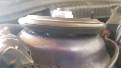

Ich frag mich die ganze Zeit ob dieser Überstand am Dom vom oberen Teller normal ist?
Hab Stoßdämpfer gewechselt (Monroe) ,alles andere ist neu, trotzdem klappert er leicht in der VA.
Es ist die flache Mutter mit der dicken Scheibe darunter. Lager sind korrekt eingebaut.
Danke euch!
LG

Das ist normal bzw. schon fast wenig Abstand, bin der Meinung dass der bei mir sogar etwas größer ist. Die flache Mutter kommt eigentlich oben hin nicht unten am Dämpfer.

Danke dir!
So war es aber vorher auch 😪

der Gewinde Überstand kommt mir doch recht kurz vor,bist du dir sicher das du das Stützlager richtig herum eingebaut hast das kann schnell passieren wenn man nicht drauf achtet. ja.gif
Ob der Federteller so hoch steht muss ich mal bei meinem gucken habe da noch nie drauf geachtet.
