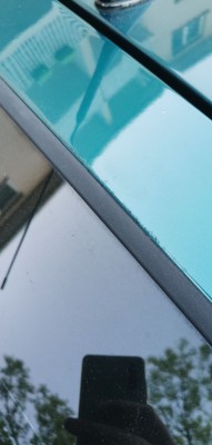

Hi Leute,
mich quält derzeit folgendes:
Ich habe an manchen Stellen mit dem Lackstift zu dick gearbeit und das sieht jetzt nicht ganz optimal aus. Den Klarlack habe ich nicht aufgelegt, weil ich mich frage ob ich den zu dick aufgetragenen Lack an den jeweiligen Stellen nicht "einfach" runter machen könnte und dann erst den Klarlack auftrage.
Ich würde soweit es geht abkleben, damit ich den umliegenden Lack nicht abschleifen kann und würde nur das Gröbste versuchen wegzunehmen mit Schleifpapier 800-1200 Körnung. Es muss nicht ganz Plan sein, aber aussehen wie als würde es rosten muss auch nicht.
Ist das so in etwa möglich wie ich es mir vorgestellt habe oder würde die Aktion den Ton des Basislacks auffällig verändern oder ähnlich? (283 Nautilusblau)
 Dateiname: signal-2020-04-19-194709.jpg
 Dateigröße:  229.68 KB
 Vollbildaufrufe:  45

Bin kein Experte, aber ich würde bei so Korrekturen mit Nassschleifen versuchen, um sich einfach mal vorsichtig ranzutasten wie das danach aussieht.

ich würde das auch mal mit Nassschleifen probieren.
Dichtung sauber abkleben und dann mit 2000er vorsichtig
mal anschleifen. wenn das halbwegs geht dann 2500, 3000 und
