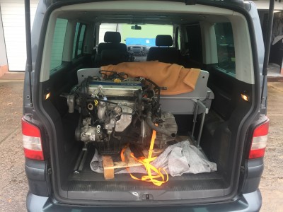

Der Motor ist schonmal organisiert

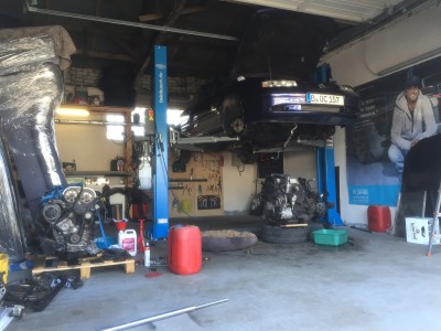

Es geht voran Z20LET ist draußen. Nun muss ich noch die Anbauteile umbauen dann kann der LEH rein. Abgestimmt wird das ganze dann von KKS

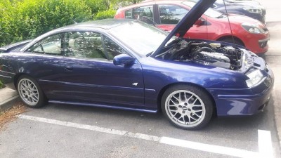

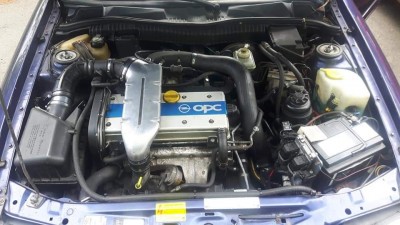

Momentan sieht es so aus. Heute wurde die erste Software aufgespielt.
Es gibt noch ein paar Probleme die behoben werden müssen.
