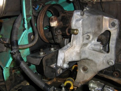

Hier sind alle Teilenummern und Zeichnungen:
https://opel.7zap.com/de/car/c89/c/8/
 Dateiname: DSCN1289.JPG
linker Haltebügel GM 90466759
 Dateigröße:  602.97 KB

Dein Foto zeigt von oben die 2 Leitungsanschlüsse am Kompressor und den
hinteren Halter (müsste in dem Link Kompressor- und Befestigungsteile die Nr 26 sein)
Das ist im Katalog Teil 27 - hatte ja auch die GM-Nr. in die Bildbeschreibung geschrieben. zwinkern.gif

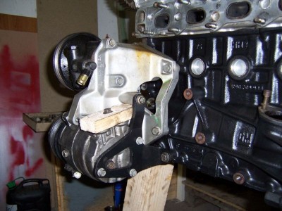

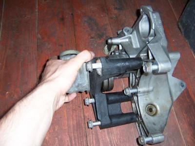

 Dateiname: Motorhalter1.jpg
 Dateigröße:  76.73 KB

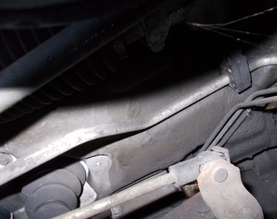

Beiträge: 2046
Danke-Klicks: 178
Beitrag: 755836 Geschrieben: 24.03.2020 - 18:32 Antworten mit Zitat Sende EINEN Danke-Klick für diesen Beitrag Back to top
Was soll denn das? Post zu kurz! Bitte mindestens 20 Zeichen!
Bilder sagen mehr als 1000 Worte .....
 Dateiname: IMG_0813.sized.jpg
 Dateigröße:  86.93 KB
 Vollbildaufrufe:  20
 Dateiname: Kompressorstuetze.jpg
 Dateigröße:  74.87 KB
 Dateiname: Kompressorstuetze_hinten.jpg
 Dateigröße:  88.8 KB
 Vollbildaufrufe:  22
Beiträge: 4740
Beitrag: 755837 Geschrieben: 24.03.2020 - 18:36 Antworten mit Zitat Sende EINEN Danke-Klick für diesen Beitrag Back to top

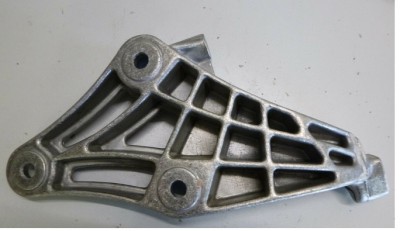

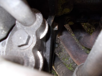

Nein - so sieht der Halter bei der alten Version mit Keilriemen aus.
Bei Keilrippenriemen braucht man so einen:
https://www.ebay.de/itm/Motorhalter-Calibra-Vectra-A-Astra-F-V6-mit-KLIMA-C25XE-X25XE-2-5-V6-OPEL-/362543510655 (Werbung)

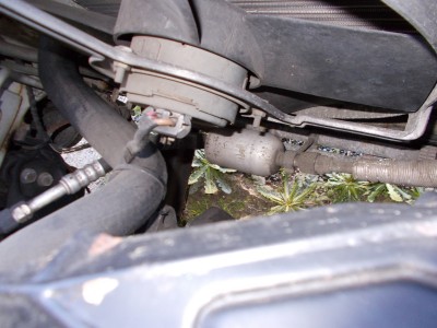

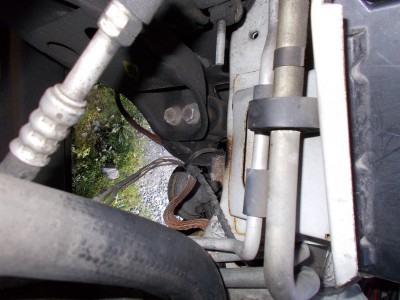

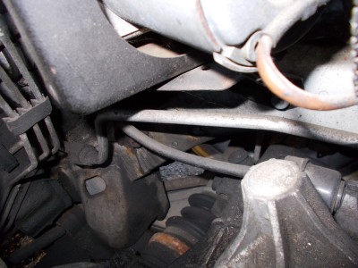

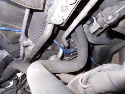

Smartphone habe ich keines, aber ich habe gerade mal mit der Kamera Bilder gemacht, so gut es ging.
Das zweite Bindrohr, das ich nicht fotografieren konnte, endet neben dem Öldrucksensor.
 Dateiname: DSCN1292.JPG
Rohre vom Kompressor und Temp-Schalter.
 Dateigröße:  1.2 MB
 Dateiname: DSCN1291.JPG
hinterm Lüfter
 Dateigröße:  866.17 KB
 Dateiname: DSCN1294.JPG
Trockner - vorm Kondensator in der Frontmaske
 Dateigröße:  326.14 KB
 Dateiname: DSCN1295.JPG
unterm Batterieblech
 Dateigröße:  942.15 KB
 Dateiname: DSCN1296.JPG
überm Getriebe
 Dateigröße:  902.51 KB
 Dateiname: DSCN1297.JPG
am Spritzblech
 Dateigröße:  808.65 KB
 Dateiname: DSCN1298.JPG
die Durchführung in den Innenraum
 Dateigröße:  964.99 KB
 Dateiname: DSCN1299.JPG

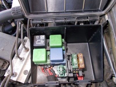

Die Lüfterrelais
 Dateigröße:  1.11 MB

Ok. Wenn sich das nein auf den zusätzlichen Halter
auf meinem Foto bezieht.
Genau.
Auf dem 2. Bild von *nr1ebw* sieht man auch sehr schön, was ich mit "3 Finger" meinte.
Den Halter von Deinem Link werde ich kaufen, wenn er den
2. Winkel dazu legt..
Das war nur zu Verdeutlichung, wie es aussehen soll - das angebotene Teil stammt vom V6 - ich weiß nicht, ob das passt.

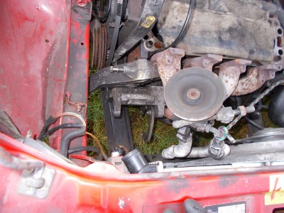

Hast du nun zufällig den falschen Lüfterkasten eingebaut wird das auch nichts mit den weiteren Teilen die du benötigst.
Ja - dann wäre alles anders.
Die Motorraumleitungen und die Gabeln (der Keilriemenkompressor hängt in 2 Gabeln) hätte ich noch da,
weil wir kürzlich am Calibra von *Eifelblitz* die Klima abgerüstet haben.
Hier ein Bild, wie es bei der Keilriemenversion beim Motorhalter etwa aussieht:
 Dateiname: DSCN1060.JPG
 Dateigröße:  1.06 MB

Leitungen? Verdampfer? Kühler? Trockner? Druckschalter?
Vom Kompressor geht die Leitung vorne zum Kühler. Auf dem Weg dorthin
Hochdruck Serviceanschluss. Vom Kühler über Schalter Drehzahlanhebung
und Niederdruck-Sicherheitsschalter zum Kondensator. Vom Kondensator
zum Akkumulator (Trockner) mit Niederdruck Serviceanschluss und von dort
wieder zurück zum Kompressor.

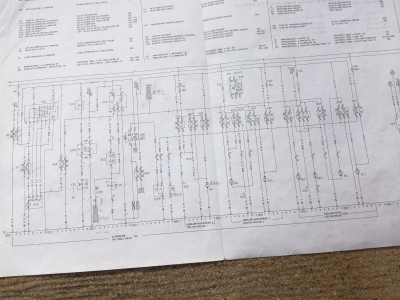

Zur Not kann ich den Lüfterkasten wieder tauschen. Muss halt
das Armaturenbrett wieder raus. Die Verkabelungsvariante, die schon bis
zum Motorraum verkabelt ist, stelle ich morgen als Foto rein. Zur Not
muss ich auch die Verkabelung anpassen.
Muss mal Stromlaufpläne vergleichen.
Vielleicht könnt ihr dann was dazu sagen.

Beitrag: 755888 Geschrieben: 26.03.2020 - 22:56 Antworten mit Zitat Sende EINEN Danke-Klick für diesen Beitrag Back to top
@nr1ebw
Schon wieder einen Schritt weiter. Genau das möchte ich hören. Ich glaube schon, dass ich verstehe...
Die Info, dass sich die Kühlleistung beider Varianten nicht unterscheiden, ist auch interessant.
Jetzt weiß ich, dass sich alle Komponenten bis und ab Bauj. unterscheiden.
Verbaut ist bisher der alte Lüfterkasten.
Verkabelt ist Kühlung Version 1 bis Motorraum (siehe Anhang).
Jetzt kann ich mir überlegen was ich mache:
Wer mal den Keirippenriemen mit automatischer Spannrolle verbaut hatte möchte wohl
nicht mehr zurück auf den alten Keilriemen gehen wollen. Allein wegen manuellem Spannen hammer.gif .
Die Anlage auf den ersten Fotos von Wurfen82 und den Fotos von nr1ebw dürften somit ab Baujahr sein.
Kühler, Schläuche+Leitungen, Trockner passender Kabelbaum (passende Stecker der Komponenten), Kondensator...
muss ich mir eh besorgen.
Die Stecker unterscheiden sich demnach auch.
Lüfterkasten neu und Kompressor neu + Halter habe ich schon.
Für Kommentare, Einschätzungen oder Empfehlungen bin ich natürlich offen und würde mich sehr darüber freuen laecheln.gif
Ich versuche, die Infos für alle Optionen zu sammeln und dann zu entscheiden...
Ich freue mich über Eure Hilfe und dass ich von Euren Erfahrungen mit der Klimaanlage profitieren kann.
Uwe
