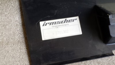

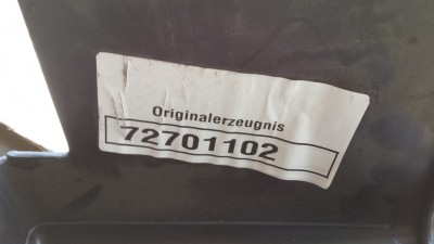

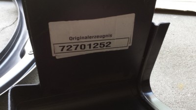

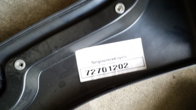

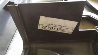

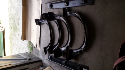

Beitrag: 755476 Geschrieben: 20.02.2020 - 00:12 Antworten mit Zitat Sende EINEN Danke-Klick für diesen Beitrag Back to top
Entschuldigt bitte die schlechte Bildqualität. Die waren nicht für Euch gedacht. Am Wochenende kann ich evtl. bessere machen. Nur auf dem Schwellerstück steht "Irmscher" mit drauf.
Die echten oder falschen Teilenummern sind demnach:
- Kotflügelverbreiterungen: 72701152, 72701252, 72701202 (an einer fehlt der Aufkleber, vermutlich wäre das die 72701102)
- Seitenschwelleransätze: i 2701302 (am zweiten fehlt der Aufkleber)
Die Qualität der Bauteile sieht gut aus. Die Schwelleransätze sind 1-teilig! Der Anbauanleitung der Atlantic-Schweller-Ansätze entnehme ich, dass diese 2-teilg sein müssten.
