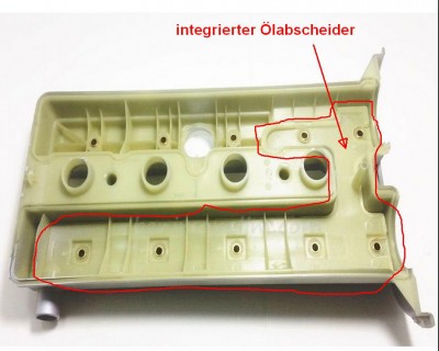

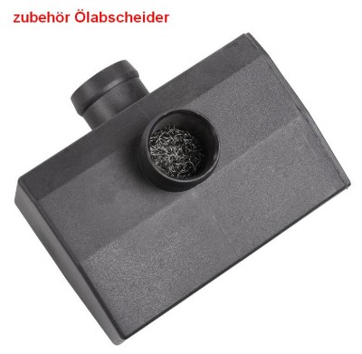

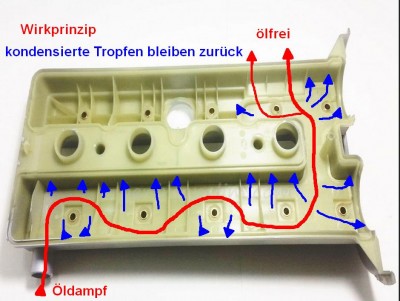

ne, das meine ich nicht...
ich meine den integrierten ölabscheider im deckel - siehe bilder 2 und 3 - das "zusatzteil" (bild 1) kann man natürlich obligatorisch immer mal tauschen
aber hauptsächlich sollte man sich dem originalen ölabscheider bemächtigen...

zubehör abscheider - als opel original nachrüstteil zu erhalten

originaler filter im deckel
 Dateigröße:  63.6 KB

funktionsprinzip: - die ölhaltige luft wird um die kuven gezwungen, dabei kondensieren die öltröpfchen an der oberfläche und fließen in den kopf zurück...

@ stego: die integrierte Entlüftung kenne ich natürlich. Da sind doch auch wie beim NE solche "Metallsiebe" drin? Da hol ich mir mal nen 2. Deckel und mach das da dann ordentlich.

Den Zusatzölabscheider hab ich schon öfters gereinigt. Hatte das Teil auch am Z20LEH dran.
Bei meinem Calibra hat sich zuletzt der Schlauch aufgelöst. Neuen Schlauch gekauft und den Abscheider nicht mehr eingebaut.
Gereinigt habe ich den mit Waschbenzin. Einfach was rein kippen. Mit der Hand beide Eingänge zu halten und schütteln. Mehrfach wiederholen.
Nach dem 4/5. Mal sollte es wieder Blank sein. Sieht man ja.
Ich denke bei reinem Sommerbetrieb hat sich das Teil erübrigt.
