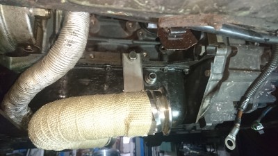

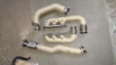

Krümmer und ein Teil der Abgasrohre jetzt fertig gewickelt die anderen beiden Teile sind noch zum Schweißen weg.

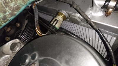

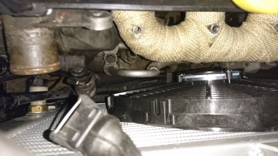

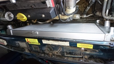

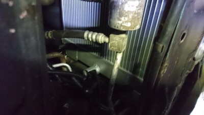

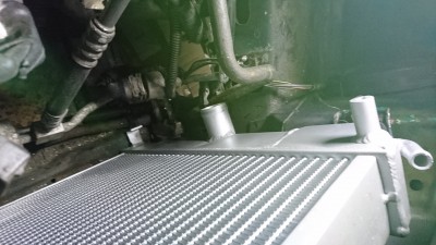

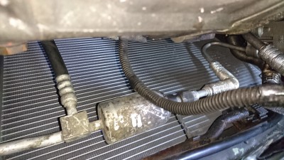

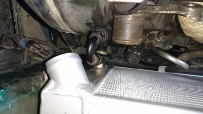

Thermoschalter sitzt da echt fürn A.... ma schauen wie ich das Kabel später halbwegs vernünftig verlegt bekommen erstmal nur so aufgesteckt.
Als nächstes wird jetzt ein Lüfter besorgt jetzt wo ich weiß das ich absolut keinen Platz mehr habe biggrin.gif

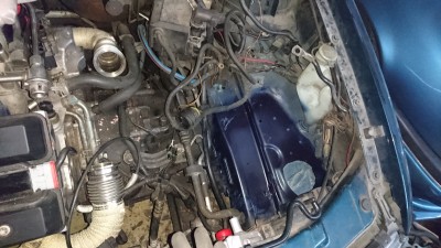

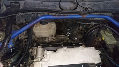

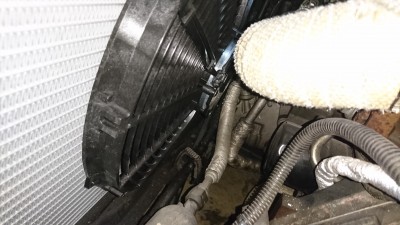

So jetzt hab ich den Servobehälter verbaut ist vom Vectra B V6 Befestigunspunkte schöner für Halter bauen als der Originale.
Jetzt muss ich nur mal sehen wo und wie ich die Leitung verlege.Mein erster Versuch kommt der Spurstange sehr nah da muss ich mir nochmal was neues überlegen gruebeln.gif
Dann hat der Motorraum etwas Lack abbekommen wird man wahrscheinlich am Ende eh nicht viel von sehen.

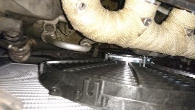

Zu guter letzt mal den Lüfter reingehalten auch verdammt eng bin mir nicht sicher ob das reicht wenn der Motor wankt beim fahren?
Ist in der Tat eng. Ich würde in dem Fall evtl. zu ner Drehmomentstütze greifen, die weniger Bewegung zulässt. Entweder die von Gema oder halt was selbst bauen.

Wäre es da nicht vielleicht besser auf 2 kleinere Lüfter umzurüsten?

Hab ich auch schon überlegt muss ich mal sehen wieviel Platz ist wenn alle Abgasrohre verbaut sind?

Auf den Bildern sieht das ok aus. Da du ja auch thermo um die Krümmer hast sollte das klappen. Wegen der Drehmoment Stütze würde ich die der Engländer nehmen. Dann bewegt sich da nicht mehr viel. Ansonsten wie schon erwähnt 2 kleinere Lüfter.

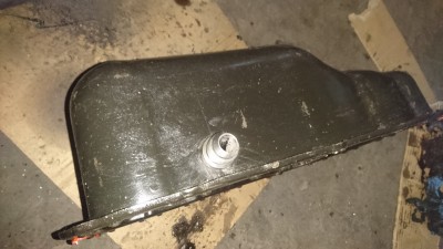

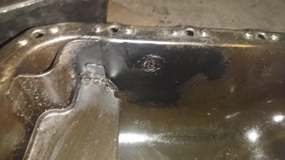

So lang keine Zeit und Platz mehr gehabt.Letzte Woche ma auf die 2 Säulenbühne buxiert und heut gings ma wieder weiter. Anschluß für Ölrücklauf in die Ölwanne geschweißt dann kann die wieder dran und Vorderachse wieder dran.

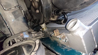

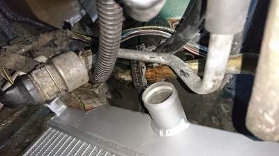

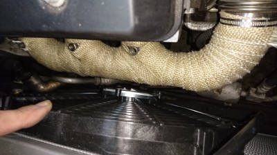

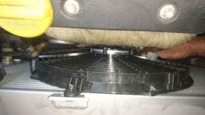

Ölwanne wieder dran und den Lüfter mal in Position gebracht.Ganz schön eng!

Uiuiui, das is wirklich eng...
Hätteste nich von außen nen Lüfter dranschnallen können?
Hätte ich auch gefragt. Wahrscheinlich schlecht umsetzbar wegen Klima? gruebeln.gif

Vorne is null Platz.Klima LLK ging grad so unter die Stoßstange!

Kannst du den Lüfter nicht noch ein Stück nach rechts versetzen? gruebeln.gif
N knapper Zentimeter Platz geht zwar auch (wenn das Thermoband gut ist), wäre mir persönlich aber zu knapp.

Muss ich ma schauen wenn der Lader mit Abgasrohr drin sitzt wieviel Platz da noch ist.
