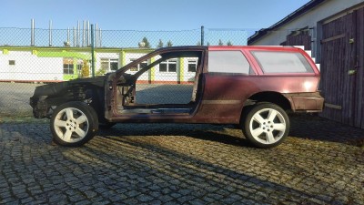

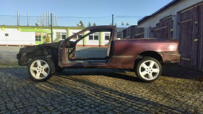

da ich ja doof bin und auch zu viel langeweile hab...
... hab ich mal ganz schnell (also absolut miese qualität) mit irfan nen prototyp gebastelt...
irgendwo im netz hab ich das schonmal gesehen... - kann man sowas machen? - so mit abgetrennter geschlossener rückwand und offener (natürlich wasserdichter) ladefläche?
oder als kombi?
eventuell isses auch schon wieder zu spät... - aber bin mal gespannt auf kommentare...

.... nein bitte nicht .... BITTE

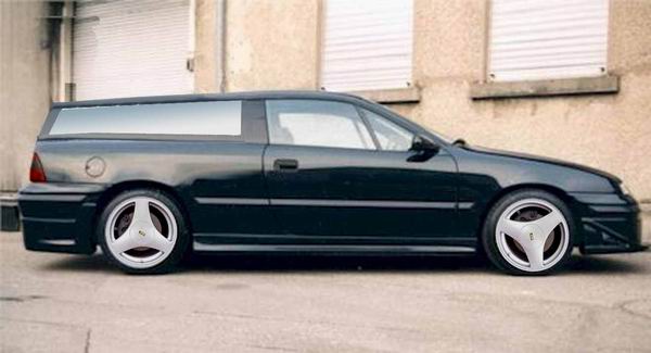

Können kannst du. Dürfen vielleicht nicht unbedingt ja.gif irgendwo im Forum geistern auch noch Bilder von nem Kombi rum... gruebeln.gif
Der Calli hat do seine tolle Form, außer Kombi sieht einfach alles cool aus LOL.gif

ich hab mal gestöbert:
scheiben könnte man aus makrolon machen, müsste man sich nur noch was für die heckklappe ausdenken ja.gif

man könnte das ganze auch einfach als pick-up gestalten und sich ein passendes hard-top organisieren/basteln - so hätte man beides in einem biggrin.gif
muss mal meinen prüfer fragen was er davon hällt - hoffentlich reißt er mir nicht gleich den kopf ab LOL.gif
Hat schon n bissl was von Leichenwagen...
Das abfallende Heck selber kommt ganz gut, is nur obenrum zu eckig. Müsste mehr ála Sportstourer aussehen.

Ne Abrisskante bzw. Spoilerkante muss calibratypisch bleiben ja.gif bloss nicht abrunden...
Beiträge: 6983
Beitrag: 753745 Geschrieben: 12.11.2019 - 03:18 Antworten mit Zitat Sende EINEN Danke-Klick für diesen Beitrag Back to top
Ja klar, der Cali is ja auch sonst ne ziemlich eckige Kiste... Eckig = Kadett D Kombi aber retro is ja in LOL.gif .
Calibratypisch ist' s da nur noch bis zur Fahrzeugmitte, den Rest hat dieser knuffige Bangla- Bastler rangeklöppelt. biggrin.gif
Ick bleib dabei, sieht aus wie'n Sargdeckel. Aber wenn die Kiste danach eingegraben wird, passt's ja biggrin.gif

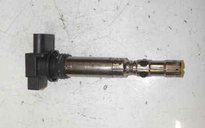

hat einer von euch eigentlich erfahrungen mit diesen einzelfunkenspulen? - welche würden beim v6 passen? - funktioniert das überhaupt?
spiele nämlich mit dem gedanken die schwere zündspule incl. halter und vor allem der anfälligen zündkabel zu ersetzen...
allerdings kosten die teile auch dementsprechend, daher wäre es schon hilfreich wenn einer vielleicht schon weiß, welche spule in das löchlein passt (länge, durchmesser und platz im deckel)...
der elektrische anschluss dürfte ja kein problem sein, da es ja prinzipiell auch nur zündspulen sind - oder haben die eine integrierte elektronik?

Gibt doch schon einige die im LET damit rumfahren gruebeln.gif der Unterschied zum Sechszylinder kann so groß gar nicht sein ja.gif

@stego: is dein Corsa ein Dreizylinder? Falls ja, probier doch mal dessen Zündspule. Bin der Meinung, ich hätte bei nem Calibra V6 Turbo auf ebay-K so etwas mal stecken sehen. War auf jeden Fall ne 3-er Zündleiste.
Mein TTchen hat solche Einzelzündspulen, die haben mW keine irgendwie geartete integrierte Elektronik.

Die V6 Zündspulen sind vom Y26SE Y32SE und Z32SE dafür brauchst aber auch die dazugehörigen Ventildeckel.
