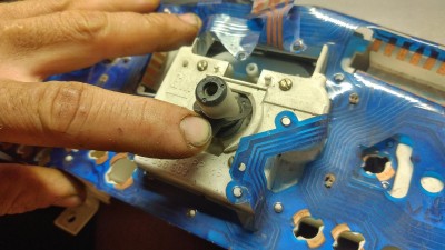

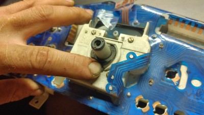

Beitrag: 753117 Geschrieben: 07.09.2019 - 01:43 Antworten mit Zitat Sende EINEN Danke-Klick für diesen Beitrag Back to top
das einstecken geht fast wie von allein - das rausziehen ist das schwierige, da man zum ziehen gleichzeitig eine metall lasche richtung tachogehäuse drücken muss...
na und nu drück mal gleichzeitig mit dem daumen die lasche und zieh an der welle - und das ganze nur mit einer hand weil du halt nur mit einer hand dahinter kommst...
deswegen dann halt die obligatorischen kratzer, die man sich an den scharfen kanten der lenkspindelhalterung eben zwangsläufig zuzieht...
anbei mal die lasche:

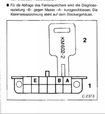

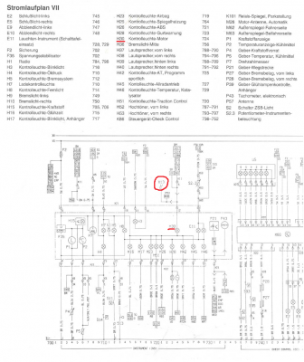

Beitrag: 753119 Geschrieben: 07.09.2019 - 07:28 Antworten mit Zitat Sende EINEN Danke-Klick für diesen Beitrag Back to top
wär mir auch neu, dass das funktionieren würde... - zumal die mkl massegesteuert ist - ich befürchte mit dieser schaltung machst du mehr kaputt als du gewinnst...
Ausprobiert hab ich es nicht - ich hatte auch noch keine kaputte MKL.
Ich habe nur im SLP geschaut, ob es eine schnelle, direkte Möglichkeit gibt, um den FC auszublinken.
Eine Massesteuerung hatte ich für abwegig gehalten, weil die MKL keine eigene Masseverbindung hat, sondern mit den anderen KL gebündelt ist.
Was soll dabei aber groß kaputt gehen können, wenn man es mit dem Multimeter "ausblinkt"?!
Natürlich sollte aber die MKL getauscht werden - in dem Zuge würde ich auch gleich die Tachobeleuchtung mittauschen;
einfach weil es schon weh tut den Tacho auszubauen und man es daher ja nicht gerne so oft macht. biggrin.gif

Beitrag: 753121 Geschrieben: 07.09.2019 - 08:56 Antworten mit Zitat Sende EINEN Danke-Klick für diesen Beitrag Back to top
mit massegesteuert meinte ich dass die mkl auf der tachoseite per zündplus beschalten ist und auf der anderen seite per durchschalten richtung masse angetaktet wird... - sprich: plus liegt immer an und nur masse wird aktiviert oder eben nicht...

Die richtige Lampe für den Tacho ist dann diese Osram 2721MF ? Sind da alle am Tacho gleich?
Die MKL müsste dann wenn die dritte von links unten am Tacho sein, oder? (Wenn man den Tacho von vorne anschaut)
Wenn ich jetzt richtig verstanden habe, dann einfach Tacho Welle am Getriebe lösen, die Verkleidungen am Tacho ab sowie die drei Schrauben lösen und schon kann ich den Tacho etwas nach vorne aushebeln. Dann jemand mit kleinen Händen biggrin.gif einfach nach hinten fassen lassen und die Birne schnell wechseln.
Richtig so?

Beitrag: 753126 Geschrieben: 07.09.2019 - 11:28 Antworten mit Zitat Sende EINEN Danke-Klick für diesen Beitrag Back to top
Ich gehe davon aus, dass es geht - auf dem Schaubild zum Motor-FC ausblinken ist E als einziger PIN neben A und B beschriftet. Das soll einem wohl was sagen..
Du schraubst die obere Lenksäulenverkleidung ab, nimmst die Blenden unter und über dem Tacho raus,
schraubst den Tacho ab, drehst ihn etwas, dann müssen die beiden Anschlussstecker und die Welle ab,
dann kann man ihn weiter drehen und kippen. Mit kleinen Fingern kann man dann vllt. schon die Leuchte wechseln.
Ansonsten rausziehen, nochmal drehen und seitlich zwischen Cockpit und Lenkrad rausholen.
 Dateiname: C2373.PNG
