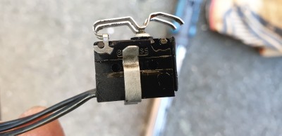

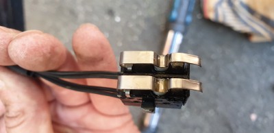

ich benötige für meine Zentralverriegelung den Kontaktschalter. Der Schließer funktioniert der Öffner leider nicht. Falls jemand einen oder beide zusammen zu verkaufen hat, bitte melden.
Hier noch ein Bild von dem Teil.
Grüße Atzi

unabhängig davon, das das die falsche kategorie ist - der "öffner" ist kein öffner, sondern ein wechsler - an dem müssten 3 kabelchen dran sein - eins braun (masse) und und dann eins schwarz-blau und eins rot-gelb... (am schalter selber kann es sein, das die kabel gar keine farbcodierung aufweisen, aber am türkabelbaum muss das codiert sein!)
das rot-gelbe ist im ruhezustand zu masse durchgeschalten
bei betätigung wechselt der kontakt zum schwarz-blauen, welcher dann gegen masse durchgeschalten wird...
es ist eigentlich sehr selten, das diese art schalter den geist aufgibt, daher prüfe lieber erst nochmal die kontakte... top.gif

Wow. Danke für die fachkundige Antwort top.gif . Da ich im Thema Elektrik extreme Defizite habe, versuche ich trotzdem deine Antwort zu verstehen. An beide Kontakte gehen jeweils zwei Kabel. Ein drittes kann ich nicht erkennen. Was meinst du mit Kontakte prüfen gruebeln.gif

mit kontakte prüfen meinte ich mit multimeter durchprüfen ob diese überhaupt schließen oder öffnen...
also wenn beide schalter nur zwei kabelchen haben hast du eventuell die falschen kombiniert... - sind an den enden so runde stecker dran? - photografier die doch mal bitte (wichtig auch ein photo als draufsicht der polseite)
dann kann ich dir sagen, ob du eventuell einen schalter für hinten oder die beifahrerseite erwischt hast...

Die ZV ging schon beim Kauf auf der Beifahrerseite nicht. Fahreseite klappt top. Sowohl das manuelle schließen wie auch über Funk. Alles klappt bis auf die Beifahrertüre.
Wenn die ZV geschlossen ist und ich einen der beiden Kontakte manuell mit dem Finger betätige schließt die ZV. Im geschlossenen Uustand der ZV kann ich die Konrakte drücken wie ich will, ZV entriegelt nicht.
Bilder kann ich erst morgen liefern. Bin dem Kabel der Kontakte durch die Tür gefolgt. Verbindungsstecker hab ich keine gefühlt...

die stecker liegen meist im unteren bereich der tür - original sind diese an der tür von hinten mit kabelbindern befestigt - aber wenn du eine funk zv hast ist die warscheinlichkeit groß, das da schonmal einer dran war... - eventuell hat diese zv eine andere schaltlogik...

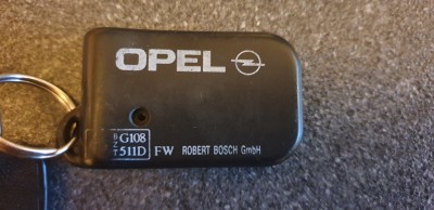

Jedenfalls schon mal vielen Dank für deine Antworten. Hier ein Bild von meiner Fernbedienung. Vielleicht kannst damit was anfangen.
1994 wurde eine elektronische Wegfahrsperre nachgerüstet. Die Fernbedienung der ZV wird auch zum entsperren der Wegfahrsperre benutzt.
Ohje. Ich befürchte das ist ganz schön komplex... und habe von Elektrik kaum Ahnung wand.gif

hat sich erledigt. Der Stecker vom Stellmotor war koridiert. Gereinigt und Kontaktspray und die ZV funzt wieder.
Vielen Dank für deine Hilfe
