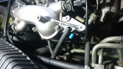

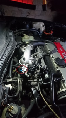

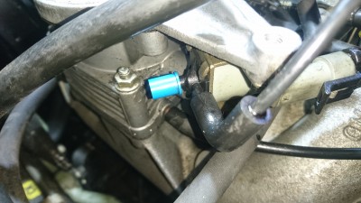

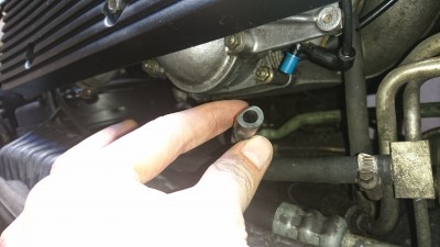

Bei meinem Calibra habe ich so einige Basteleien gefunden und da ich leider nicht genau weis wie es richtig aussieht frage ich einfach mal hier.
Kann es sein, dass der schlauch auf die stelle kommt wo die blaue Kappe draufgesteckt wurde? Ich kann damit leider wenig anfangen
und verzeiht mir meine Unwissenheit.

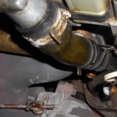

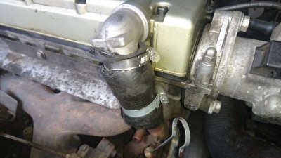

und zum schluss wollte ich noch fragen ob ihr was habt um diese Grausamkeit zu beseitigen? Gibt´s da was zu beachten bezüglich des Schlauchs?

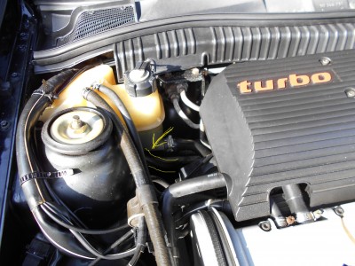

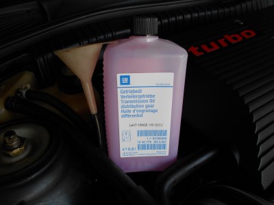

Das sieht aus, als wäre das der Entlüftungsschlauch vom Verteilergetriebe (VG).
Der wird nirgends drauf gesteckt, sondern nur "geparkt", und zwar unter den Wasserausgleichsbehälter gesteckt / geklemmt.
Bei dir "gammelt" er einfach wohl nur rum.
Im Anhang ein Bild mit dem Schlauch (dort wo der Trichter drauf ist).

Perfekt dann hat sich das ja geklärt vielen dank. War nur verwundert warum da ein offener Schlauch rumliegt. gruebeln.gif

Im Anhang noch ein Bild vom "Parkplatz"
Da wird er einfach ein Stück drunter geschoben. (gelber Pfeil)
Da gibt es nichts zu beachten, einfach gegen einen guten gebrauchten oder neuen austauschen, sofern noch Lieferbar.
Hier die Bezeichnung und Nummer:
Schlauchbogen, Entlüftung. #656253 bzw. 90423396.

Schlauchbogen, Entlüftung. #656253 bzw. 90423396.....sofern noch Lieferbar.
Da kann man auch ganz normal n Stück Schlauch in dem Durchmesser nehmen der Ölresistent ist.
Ist ja nur die Entlüftung Kurbelgehäuse und die muss nicht Gold einschmelzen können. ja.gif
Der vorh. Schlauch scheint auch nicht original zu sein , wenn ich so die Schnittkanten unten dran sehe oder der wurde mal gekürzt. zwinkern.gif

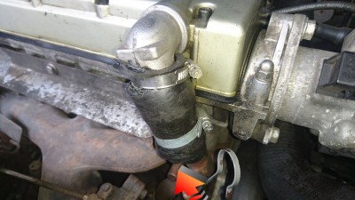

Das scheint nicht nur so, das ist so. Eben weil das nicht das Originalteil ist, sieht es so aus, wie es aussieht.
Bei dem Originalen handelt es sich um ein Formschlauch mit 2 unterschiedlichen Durchmessern jeweils am Ende.
Für den oberen Winkelstutzen wird eine Schlauchschelle mit einer Größe von 25-40 mm verwendet
und beim Entlüftungsrohr eine Schlauchschelle von 16-27 mm.
Klar kann man das wieder mit einem ölresistenten Schlauch wieder irgendwie hinbekommen, aber es ging ja drum
die "Grausamkeit" zu beseitigen. Diese wird mit einer alternativen Lösung schnell wieder Wirklichkeit.
Naja in erster Linie geht es mir darum das es nicht so am zerfledern ist.
Sieht halt einfach scheisse aus und ich möchte es doch etwas vernünftig haben.
Falls man das ganze auch mit nem Schlauch hinkriegt mache ich das auch einfach so. top.gif

Beitrag: 750960 Geschrieben: 05.04.2019 - 21:12 Antworten mit Zitat Sende EINEN Danke-Klick für diesen Beitrag Back to top
Hab da übrigens was gefunden zwar nicht ganz billig aber dann vernünftig und neu ja.gif . falls es euch interessiert oder hilft hier der Link.
https://www.ankerblech.de/p/kurbelwellenentlueftung-neu-opel-c20xe-c20let-silikonschlauch
