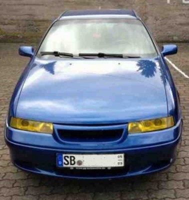

Der hier stand vor ziemlich genau 5 Jahren zum Verkauf.
 Dateiname: Cali mit gelben Scheinwerfern.JPG
