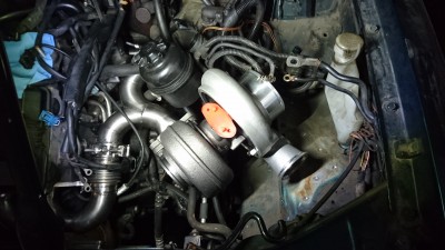

Das verdrehen vom Verdichter oder Abgasgehäuse ist wie oben schon geschrieben absolut kein Problem!
Hier auch mal ne Idee wegen dem Servobehälter..

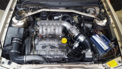

Nicht viel passiert dieses Wochenende keine Zeit und jetzt Teile bestellen.
Verdichtergehäuse gedreht jetzt gehts an Ladeluftverrohrung und Downpipe.

Ui. Das aber ne knappe Kiste erstaunt.gif ich glaub da musst du nen 180° Bogen holen und da direkt LMM und offenen Luftfilter anflanschen. Bin gespannt wie es weiter geht ja.gif

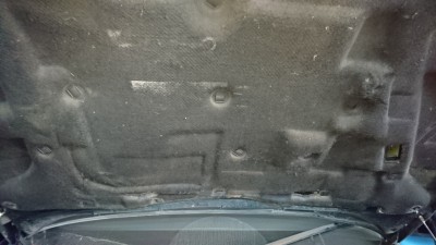

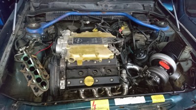

So heute mal Ansaugbrücke vom Omega draufgesetzt Spaltmaße der Haube sind net so doll damit aber keine Leistung ohne Kompromisse.
Weiß jemand ob die Faceliftbrücke vom Omega niedriger ist?
Ansonsten bin ich an der Ladeluftverrohrung am bauen als fehlt wieder ne Kleinigkeit die bestellt werden muss.
 Dateiname: DSC_0229.JPG
 Dateigröße:  3.2 MB
 Vollbildaufrufe:  26
 Dateiname: DSC_0230.JPG
Hier erkennt man das die Haube aufliegt.Schließen lässt sich problemlos.
 Dateigröße:  3.36 MB
Beiträge: 1499
Danke-Klicks: 278
Beitrag: 750331 Geschrieben: 16.02.2019 - 02:50 Antworten mit Zitat Sende EINEN Danke-Klick für diesen Beitrag Back to top
nein, die ist genauso hoch - ist nur am drosselklappenbereich etwas weiter vorgezogen und etwas nach unten abgewinkelt...
kleiner tip, da ich das auch schonmal gemacht hatte - dreh die ansaugbrücke um 180° - wie im sintra, dann bekommst du auch die motorhaube zu, da die haube nur im vorderen bereich anstößt (im bereich des leerlaufreglers...
alternativ würde es ausreichen, den motor vorne (vorderer getriebehalter und motorhalter) um 2cm abzusenken (mit zwischenplatten und längeren schrauben) - der platz nach unten ist dafür noch ausreichend ohne das was am fahrschemel anstößt)
die besten lösungen sind aber beides nicht...

Es gibt V6 Turbos, bei denen die mittige Abdeckung der Omega-Brücke entfernt,
der Schlauchanschluss etwas nach unten verlegt und der vordere Bereich recht weit
runtergeschliffen wurde, so dass die Schraubenköpfe schon halbwegs im Freien sitzen.

meinst du vectra a oder b? - beim a könnte ich mir das sogar vorstellen, da die motorhaube in dem bereich ca. 2 cm höher ist (durch die wölbung) - aber das grundgestell könnte auch, wie das vom calibra sein, nur "höher"...
beim vectra b passen die dinger auf jeden fall auf keinen fall - beim kumpel ausprobiert, da bleibt die haube 4cm offen !
ob da nicht 1 cm erstmal reichen würde? hat man ja schnell mal ausprobiert (zum testen muss man ja keine hochfesten spezialschrauben verwenden). und ne zwischenplatte kann man ja auch mit unterlegscheiben simulieren ja.gif das wäre jetzt erstmal meine herangehensweise gruebeln.gif
das is schon ein endresultat - ein zentimeter reicht da nicht, da die dämmmatte trotzdem noch schleift - ich hab damals bei mir 3cm genommen um sicher zu gehen - 2cm sind schon sehr knapp bemessen...(beim ts könnte das ja schon reichen) - hab das alles schon durch biggrin.gif - mit allen brücken/varianten (vectra, omega vor- und facelift, saturn, und sintra (mit den umlenkröhrchen)...
die vectra b brücke ist die einzige die ohne anpassungen der motorhöhe passt...
