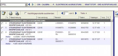

Die Umstellung von M2.5 auf M2.8 am c20xe erfolgte MJ93. Siehe Auszug aus dem EPC - als eine Quelle.
