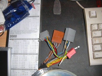

Habe folgendes Problem seit 2 Woche besitze ich wieder einen Calibra mit Bose Soundsysten allerdings war der Radio nicht mehr original hatte einen total schlechten Klang.
Habe mir ein Blaupunkt Kiel RD 104 besorgt als ich den alten Radio ausbaute fand ich folgendes Bild vor. Irgendein „Hirni“ hat die Stecker einfach abgezwickt.
So wer kann mir helfen das wieder original zu verkabeln.

Wenn ich den schwarzen Stecker benutze laufen alles Lautsprecher bis auf den Subwoofer.
Wenn ich den roten und den grauen Stecker einstecke läuft nur der Subwoofer.

um es kurz zu machen:
Die abgeschnittenen Kabel sind die Boxenkabel die vom BOSE Verstärker kommen. Diese 4 Paare sind deine 2 vorderen und hinteren Boxen.
Du musst also die Kabel mit den Boxenkabeln am schwarzen Stecker verbinden. Da war früher mal ein ISO-Buchse dran.
Ich hoffe der BOSE Verstärker ist noch verbaut (ist hinter der Seitenverkleidung Beifahrerseite hinten).
Da Die Kabel keine unterschiedlichen Farben besitzen wird es schwer , ohne einen intakten Kabel baum wo man die Pins herauspipsen kann oder eine Pin Belegung seitens Bose sehe ich da schwarz.

hat jemand eventuell einen Schaltplan oder Anschlußplan wie das Bosesystem verkabelt wurde.
Denke der Bose Verstärker ist nohc verbaut denn wenn ich nur den roten Stecker einstecke läuft nichts erst wenn ich den grauen auch anschließe läuft dann der Subwoofer.
Mit einem Anschlußplan müßte es wieder klappen.

Ich kann nur damit dienen wie die Stecker zusammen gesteckt werden sollen hilft wahrscheinlich nichts.
Der bose Subwoofer geht direkt in den Verstärker

Maverick vielen Dank genau das habe ich gesucht, bei mir wurde also der braune Stecker abgezwickt.
