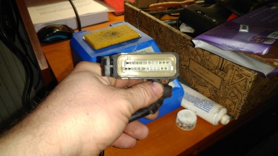

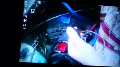

Guten Abend ich habe schon gesehen das dieses Thema mehrfach behandelt wurde bin aber immmer nicht richtig schlau geworden ich möchte gerne auf elektronischen tacho umbauen habe mir jetzt schon eien Abs Block mit 25 poligem Stecker besorgt vom v6 soweit sogut aber wie funktioniert das mit den anklemmen lese immer nur Farbe auf Farbe das passt leider bei mir überhaupt nicht ich habe auch keinen "alten" 16 poligen Stecker gefunden meiner hat 11 Pole calibra ist original ein xe bj 91 umgebaut auf let mit f28
Danke schonmal im vorraus

komisches teil - hab ich so im calibra noch NIE gesehen...
die stecker müssten eigentlich so aussehen: (der alte sieht genauso aus, nur halt mit 16 polen)
------------------------- [edit:
ich hab jetz glaube ich ne idee, was du da hast - der umbau wird bei dir nicht ohne weiteres funktionieren, da du wahrscheinlich die allererste variante des abs hast (eigentlich nur im vectra a verbaut gewesen aber opel typisch warscheinlich das genommen, was noch übrig war)
bei dieser variante sitzt das abs-steuergerät noch nicht im abs block selbst sondern unter der einstiegsverkleidung fahrerseite (dort wo beim v6 die traktionskontrolle sitzt) - um die varianten umzurüsten müsstest du leider den kompletten karosseriekabelbaum tasuchen - das ist ne haidenarbeit und nur für versierte bastler zu empfehlen, da dafür das halbe fahrzeug auseinandergepflückt werden muss...]
