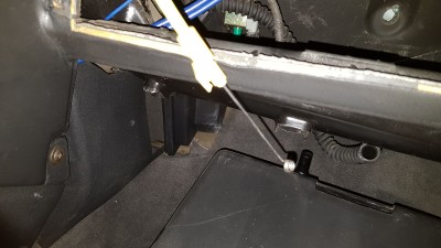

Mir ist folgendes passiert, beim Handschuhfach Ausbau ist mir der Bowdenzug abgegangen wo man Warm und Kaltluft einstellt. Ich finde absolut nicht, wo der Bowdenzug eingehangen wird.
Auch ein Vergleich an meinen Schlacht Calibra brachte mir nichts da dieser ohne Airbag ist. Wo bei meinen Schlacht Calibra Bj 1991 der Bowdenzug eingehangen ist, ist bei meinen Calibra Bj 1995 nichts wo ich den Bowdenzug einhängen könnte.
Daher jetzt die Frage an euch, wo wird der Bowdenzug bei der Airbag Variante eingehangen???

an genau der gleichen stelle, wie bei allen anderen mit klima zwinkern.gif - schraub doch mal die seitliche abdeckung ab (die mit der einen kreuzschraube links unter dem amaturenbrett (beifahrerfußraum) - die ist zusätzlich noch eingeklipst...
p.s.: - hoffentlich ist die raste nicht abgebrochen - denn eigentlich muss man da schon so stark dran ziehen, das was abbricht, wenn der von alleine abgeht...

Danke!!! Gefunden und Bowdenzug ist nach Stunden der Suche wieder dran!
