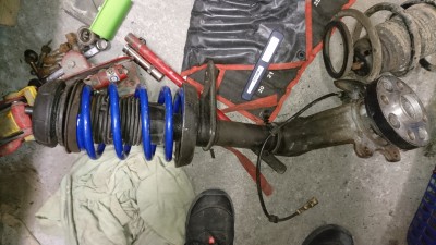

Hey ich habe ein komplettes fahrwerk von ap 60/60 neu gekauft und eingebaut. Domlager sind schon zum zweiten mal neu. Ich habe folgendes Problem das die federn beim lenken rum springen bzw knacken. Alles nach opel leitfaden eingebaut

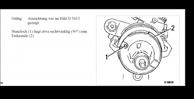

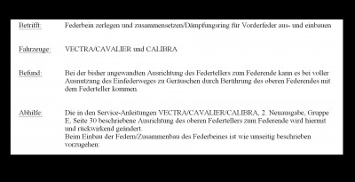

zu meiner Lösung schreib ich hier jetzt mal nix zwinkern.gif aber da ich auch gerade die Federbeine raus hatte und mich im TIS nochmal schlau gemacht hab ist mir aufgefallen, das es eine Änderung zur EInbaulage des Stütztellers bzw. der Feder gab.
Ursprünglich sollte das Stanzloch im oberen Teller mit dem unteren Loch im Federbein übereinstimmen, das wurde dahin gehend geändert, das nun das obere Stanzloch (die Nase am Gummi und Loch im Teller aber immer noch in Flucht) im 90° Winkel zum oberen Federende stehen soll.

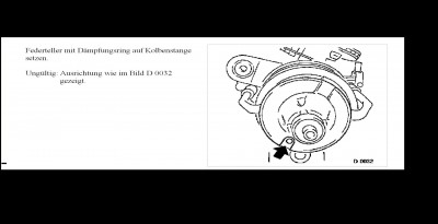

So kannte ich es auch und mit der Gummikerbe hatte ich ja bereits geschrieben, in einer Flucht mit dem Stanzloch. Nur die Federlage wurde geändert, s. Bilder. Das Erste die neue EInbaulage, das 2. die alte aber steht ja auch daneben. Das 3. Bild mit der Erklärung, wieso die Änderung.
Ich hab 50er KAW Federn drin und damit ist eine Ausrichtung wie auf dem Bild nicht möglich, das Federende liegt an einer anderen Stelle. Hab einfach die 90° zum Stanzloch eingehalten.

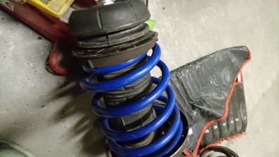

Habe es so wie in deraanleitung steht eingebaut. Federn ende ist vorne ein kleines stück ausermittig nach links und das stanzloch habe ich 90grad verdreht so das dies jetzt über dem auge vom spurstangenkopf, wie auf dem bild. Da ist es auch. Habe es dannach in die andere Richtung gedreht und dort merkt man es ebenfals.
Die bilder zeigen wie es momentan zusammen gebaut ist
