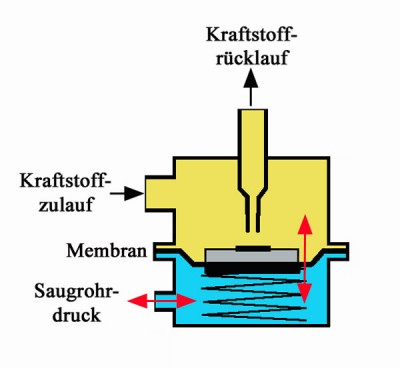

ja natürlich ist hinter der geöffneten drosselklappe "mehr" unterdruck (kann man ja korrekterweise eigentlich auch nicht so sagen - eigentlich müsste es "größerer druckunterschied ins negative" heißen), da die sich schneller bewegenden kolben ja auch mehr luft einsaugen, und damit für eine schnellere luftströmung sorgen, die nach dem venturi-prinzip an allen angeschlossenen leitungen einen zunehmenden druckabfall bewirken.
und da dieser höhere "unterdruck" ja stärker an der federbelasteten membran im druckregler zieht, öffnet sich dadurch ja auch der rücklaufkanal stärker, ergo läuft mehr benzin zurück in den tank als vorher und der druck im einspritzsystem wird geringer...
tip: -> https://de.wikipedia.org/wiki/Venturi-Düse
--- ich will das hier mal so stehen lassen, da wir uns sonst nur im kreise drehen - vielleicht gibt ja einer der motorenspezialisten mal seinen senf dazu - wurfen, nix für ungut--- wave.gif
 Dateiname: Kraftstoffversorgung_Regler_Prinzip.jpg
im blauen bereich herrscht unterdruck, der vom ansaugkanal erzeugt wird - die mebran wird umso weiter nach unten gezogen, je größer der unterdruck im ansaugbereich ist, und gleichzeitig wird die rücklauföffnung weiter freigegeben
 Dateigröße:  34.13 KB

Umgekehrt: je weiter die Drosselklappe geöffnet ist, desto mehr geht der MAP Wert richtung Atmosphärendruck. Ist klar, weil mehr Luft einströmen kann, wenn die Klappe weiter offen ist.
Bei voll geöffneter Drosselklappe sollte der MAP Wert also über den gesamten Drehzahlbereich bei annähernd 0 bar liegen und der Benzindruck jenem entsprechen, welcher bei abgezogenem Unterdruckschlauch anliegt.
aber nur, wenn man davon ausgeht, das bei weiter öffnender drosselklappe die drehzahl (und damit die angesaugte luftmenge) konstant bleibt... kaffeetrinker.gif
