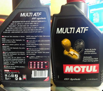

prinzipiell kannst du alle freigegebenen servoöle nutzen - es ändern sich jeweils die wechselintervalle (ich nehme im servokreislauf, als auch im verteilergetriebe selbst (und selbstverständlich im automatikgetriebe auch) das rote multi atf von motul - dies ist vollsynthetisch und besitzt einwandfreie viskositäts- und temperatureigenschaften (ist ja auch ein automatik öl) - und es ist mischbar mit allen gängigen servoölen...
 Dateiname: multi.atf.jpg
