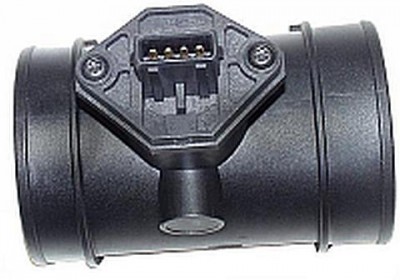

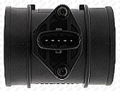

@stego, was meintest du mit Stecker vom LMM oval/ eckig?

Beitrag: 745473 Geschrieben: 04.04.2018 - 19:18 Antworten mit Zitat Sende EINEN Danke-Klick für diesen Beitrag Back to top
es gibt bei diesem lmm zwei unterschiedliche steckervarianten - die stecker selbst sind von der belegung her identisch...
das hier sind nur beispielbilder um die mechanik zu verdeutlichen - die abgebildeten lmm's stammen nicht vom calibra, daher auch einer mit 4 und der andere mit 5 pins...
