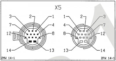

die pins an dem runden stecker sind bei allen calibras gleich beschalten... machmal sind einige kabel weggelassen oder zusätzlich dran (automatik, v6 (wegen der limalüftung), usw)...
der pin für den öldruckgeber (zusatzinstrumente) ist pin 4 (pin 9 ist für den lcd öldruckgeber)- links im bild ist der männliche stecker (mit pins) rechts ist der weilbliche stecker (mit löchern) - draufsicht jeweils auf die trennebene (also dort wo du die pins siehst, nicht die kabel)
originalkabelfarbe dafür ist blau-gelb - der ölkontrollschalter (lämpchen) hat die kabelfarbe blau-grün - kabelstärke ist jeweils 0,75mm²
du kannst die pin zählung auch am stecker vornehmen, denn dort sind (relativ klein) jeweils außen auf der rückseite (kabelseite) die pinkennzahlen erhaben angegeben... (im eingebauten zustand eigentlich nicht zu erkennen, daher lohnt es sich einen einzelnen stecker von irgend einem alten kabelbaum zu nehmen und dort nachzuschauen... zwinkern.gif

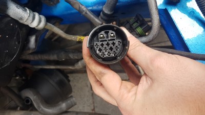

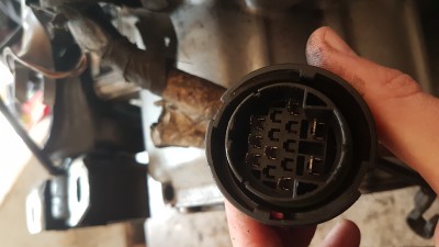

Pin 9 wäre in meinem let Kabelbaum Stecker zumindest Motorseitig noch frei, allerdings pin 4 auch. Im Anhang ist der x7 von meinem Kabelbaum wie er am 94er Motor dran ist
Edit 2: Fahrzeugseitig kommt auch eher pin 4 hin, da 9 ja auch nicht belegt ist, oder sehe ich das falsch? (kann durchaus sein bei meiner Elektrik Begabung. biggrin.gif)

Beiträge: 1498
Danke-Klicks: 278
Beitrag: 745434 Geschrieben: 01.04.2018 - 18:06 Antworten mit Zitat Sende EINEN Danke-Klick für diesen Beitrag Back to top
x5 ist richtig... - hab grad nochmal nachgesehen... - durch meinen lcd umbau hatte ich noch den alten schaltplan vom vectra2000 display griffbereit, dort ist es pin 9 (allerdings gabs da die zusatzinstrumente noch nicht)
ab dem facelift schaltplan ist der geber von pin 9 auf pin 4 gewandert... - dafür bleibt jetzt pin 9 unbelegt - warscheinlich um verwechselungen mit dem lcd geber zu vermeiden, da dieser anders arbeitet?...
[korrektur: - pin 9 ist ab den facelift schaltplänen für das drehzahlsignal vorgesehen und zwar für die dieselmotoren im vectra a !]
