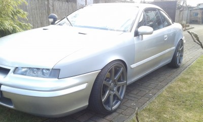

So, heut war die erste vorsichtige Ausfahrt laecheln.gif . Soweit alles tutti, einzig der U-Schutz muss noch 'n paar Millimeter tiefer, es schnarrt ab und zu beim Beschleunigen.
Ansonsten schönes Bollern und die Kiste liegt satt auf der Straße, kein hoppeln, deutlich besser als befürchtet biggrin.gif .
Über den Lack hüllen wir mal noch den Mantel des Schweigens, wird noch zwinkern.gif .

Schick, die Felgen gefallen mir!
Beiträge: 6986
Beitrag: 745465 Geschrieben: 03.04.2018 - 18:39 Antworten mit Zitat Sende EINEN Danke-Klick für diesen Beitrag Back to top
Danke zwinkern.gif ! Hab mir ganze Nächte um die Ohren gehauen, bis ich endlich was in 18" hatte, was nicht an jeder Ecke rumfährt, nicht zu schwer ist und überhaupt auf den Cali passt- von "zugelassen" war da noch nicht die Rede- aber auch das hat schlussendlich alles sauber geklappt ja.gif .
