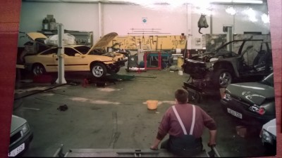

Auf die Schnelle mal in die große Fotokiste gegriffen..
Mein Scanner will leider nicht mehr , seit sich Windows 10 sich selber installliert hat.. wand.gif
 Dateiname: WP_20180122_20_01_34_Pro.jpg

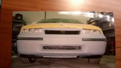

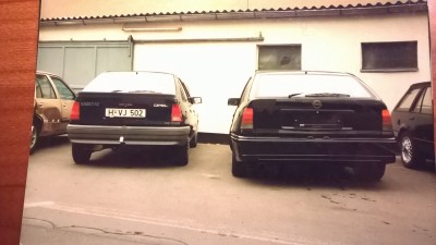

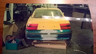

Nach dem ich die von Vorgänger verbreiterten Piecha-Stoßfänger verworfen hatte, fing ich mit den Originalen an..
 Dateigröße:  337.97 KB
 Vollbildaufrufe:  18

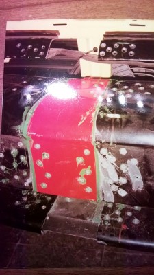

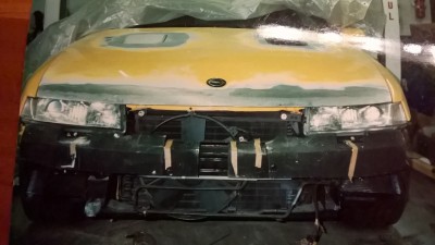

 Dateiname: WP_20180122_20_01_16_Pro.jpg
Aus Resten einer Unfallstoßstange , Würth 2K Kleber und Verstärkungsblechen entstand das, was ich selber eigentlich als Muster ansah, um dann von einer Firma GFK-Stoßfänger anfertigen zu lassen.
Artz lehnte das Ab, so wurden sie Lackiert
 Dateigröße:  409.63 KB
 Vollbildaufrufe:  16

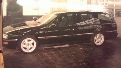

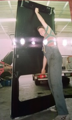

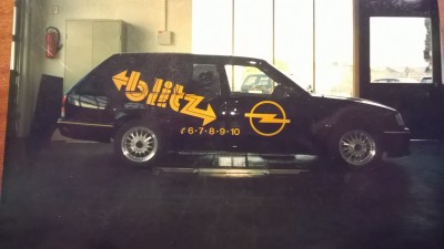

Meiner eins mit dem neuen Dach für den Senator Caravan auf den Lotus-Chassis
 Dateigröße:  269.91 KB
 Vollbildaufrufe:  15

Oliver F. , der tapfere Und sehr hilfreiche KFZ-Azubi von Opel Blitz
 Dateigröße:  255.96 KB
 Vollbildaufrufe:  14

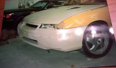

 Dateiname: WP_20180122_20_04_34_Pro.jpg

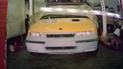

Nun Mit den neuen Stoßfängern und den nachgerüsteten Hauben-Lüftungen vom Lotus
 Dateigröße:  238.49 KB

 Dateiname: WP_20180122_20_01_26_Pro.jpg
Der Spender-Lotus..
Heute hätte man ihn aufgebaut.. Damals wollte die anfälligen Dinger keiner haben.
Es wurden nicht einmal alle verkauft..
 Dateigröße:  278.1 KB
 Vollbildaufrufe:  24

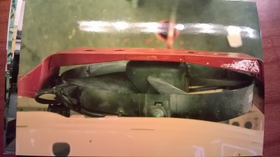

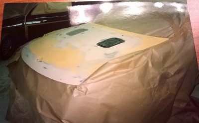

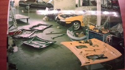

Da nun die Haubenkante nicht mehr paßte, habe ich (Aus einer Schrotthaube einen Astras?) eine neue Kante angefertigt..
Zuerst war die vordere Stange noch ohne Öffnungen für die Ladeluftkühler. Und die Hintere bekam die Alublech-Schutzblende erst mit der Lotus Auspuffanlage.
Wie gesagt, der Wagen basiert auf einem Senator. (Deswegen Calibrator als interner Spitzname)

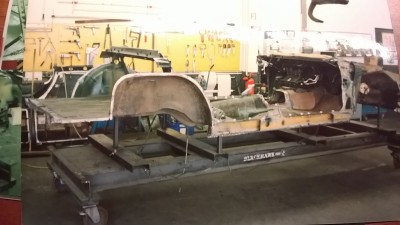

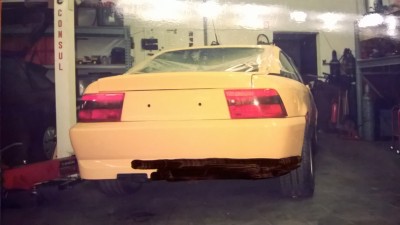

Das blieb vom Lotus..
Das wurde die Basis für den Senator Caravan..

 Dateiname: WP_20180123_19_54_19_Pro.jpg
Auch hier gaben Unfallhauben ihre besten Teile..
 Dateigröße:  384.21 KB
 Vollbildaufrufe:  22

 Dateiname: WP_20180123_19_54_26_Pro.jpg

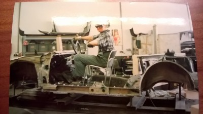

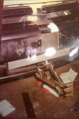

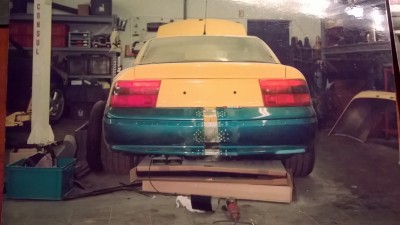

Spaß muß sein..
Geld für einen Richtsatz durfte ich nicht ausgeben.
Also schweißte ich den Lotus auf die Richtbank... :-O
 Dateigröße:  329.11 KB
 Vollbildaufrufe:  25

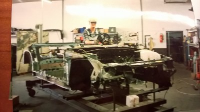

Mit der Lotus-Technik passte der vordere Träger nicht mehr..
 Dateigröße:  298.45 KB

Lotus Chassis , mit 3.oL 24V und Senator Caravan ... Das ist der recycelte Rest des Überschlaglotus.
 Dateigröße:  294.81 KB
 Vollbildaufrufe:  17
