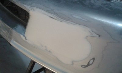

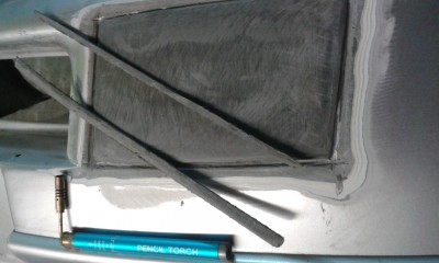

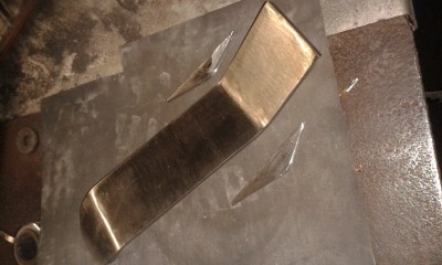

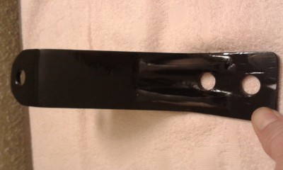

Wieder 2 kleine Baustellen, die zwar Spaß machen aber bissl Zeit kosten: das Verschließen der Abschleppklappe sowie die alternative Zugvorrichtung müssen von der to-do-Liste runter.

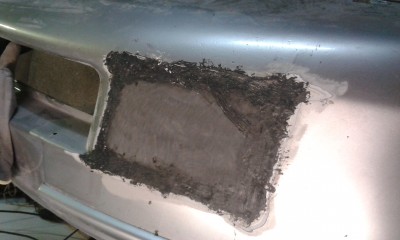

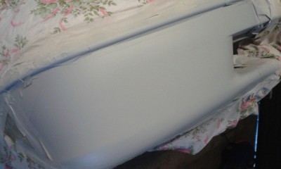

Die Klappe wurde komplett angeschliffen und mit Scheibenkleber angeklebt. Dann habe ich aus einer räudigen Frontschürze an unsichtbarer Stelle einige Streifen Material entfernt, um etwas zum Verschweißen zu haben. Morgen mach ich die Rückseite und dann wird vorn noch einmal drübergeschliffen und gespachtelt/ gefüllert.

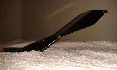

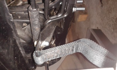

Die Abschlepphalterung hab ich aus 4mm Stahlplatte gebaut, Einbauort ist der vordere Querträger, wo die Kühlschlange einen Bogen macht.

Hab für solche arbeiten plastbond für mich entdeckt ja.gif klebt sauviele Kunststoffe und ist unfassbar stabil. Könnte man sogar draufspringen und es würde nicht reissen biggrin.gif

Die Abschlepphalterung ist echt sehr gut gelungen.
Geniale Idee.
Wo hast du denn das "seil" her?

Danke! Guckstu hier! (Werbung) . Gibt es auch noch preiswerter aber da sind die Nähte sparsamer gesetzt. Macht nen ordentlichen Eindruck, nur die mitgelieferte M8- Schraube is'n Witz LOL.gif .

p.s. Front is soweit fertig:

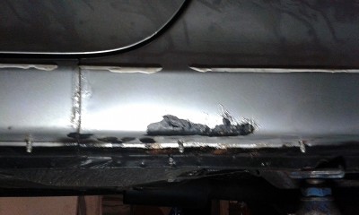

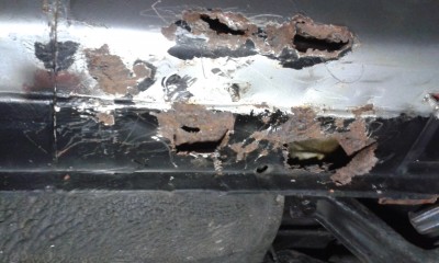

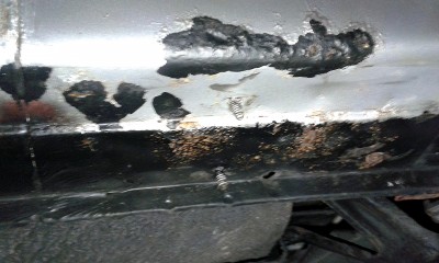

Muss meinen ersten post in diesem thread dahingehend berichtigen, dass der Cali hier nur bedingt aus guten Händen kommt. Sehr "bedingt", wenn man sich die folgenden Fotos ansieht.
Motto: Hauptsache, ein paar Gimmicks drangebaut- aber an die richtigen Baustellen gehen wir mal lieber nicht dran, da kann man ja 'n bissl Farbe drüberschmieren und wenn der Rost weiter hochkriecht, kleben wa halt 'n paar Schweller drüber...irgendein Anderer wird's schon richten- in diesem Fall bin ich das mad2.gif . Immerhin scheint er jetzt in bessere Hände gekommen zu sein. Ich frag mich immer noch, wie kackfrech man da von "rostfrei" sprechen kann oder darf. hammer.gif .
Nach 5min Stochern sah das so aus. Hab heut keinen Bock mehr, da weiter zu machen.

Ich sage es ja immer, Leute laßt das stochern sein. Aber die Stelle läßt sich mit bißchen Geschick wieder richten.

Schweller gibt's doch noch genug gute ja.gif und lackieren musst du doch sowieso biggrin.gif und wie nr1ebw schon schrieb: was stocherst du auch da rum? gruebeln.gif

Gute Schweller? Hab gad keine, sorry traurig.gif . Werd ich wohl so bauen müssen aber das geht schon.
