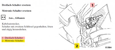

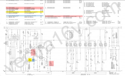

da mein Leerlauf mit 720 UPM zwar im noch Soll ist, jedoch ungemütlich läuft und zudem die Klimaanlage defekt ist (nutze ich eh nie) würde ich gerne diesen Umstand nutzen und über die Klimataste eine Drehzahlanhebung im Leerlauf realisieren, die man bei Bedarf ein- und wieder ausschalten kann. Es handelt sich um einen C20NE mit Automatikgetriebe MJ94.
Es soll also eine laufende Klimaanlage simuliert werden, ohne das der Kompressor läuft.
Da ich kein Elektriker bin, möchte ich gern eure Meinung zu meinem Vorhaben hören.
Meine Vorgehensweise (siehe Schaltplan):
1. Stecker zur Magnetkupplung des Klimakompressors abziehen. (BLAU)
2. "Dreifach-Schalter" zwei mal brücken an den Klemmen 1+2 und 3+4 (ROT)
3. "Motronic-Schalter" brücken (GELB)
Soweit richtig?
Habe ich alles berücksichtigt?
Was ist mit S128 (Schalter-Temperatur Kühlmittel)?

Falls es jemanden interessiert, das Brücken war soweit erfolgreich.
Jetzt kann ich die Klima-Taste bei Stop&Go nutzen um die Drehzahl auf 900 UPM zu erhöhen.
Keine nervigen Vibrationen mehr wenn die Automatik in D steht.
Kontakt 3 und 4 am Dreifachschalter brauchen im übrigen nicht gebrückt zu werden.
