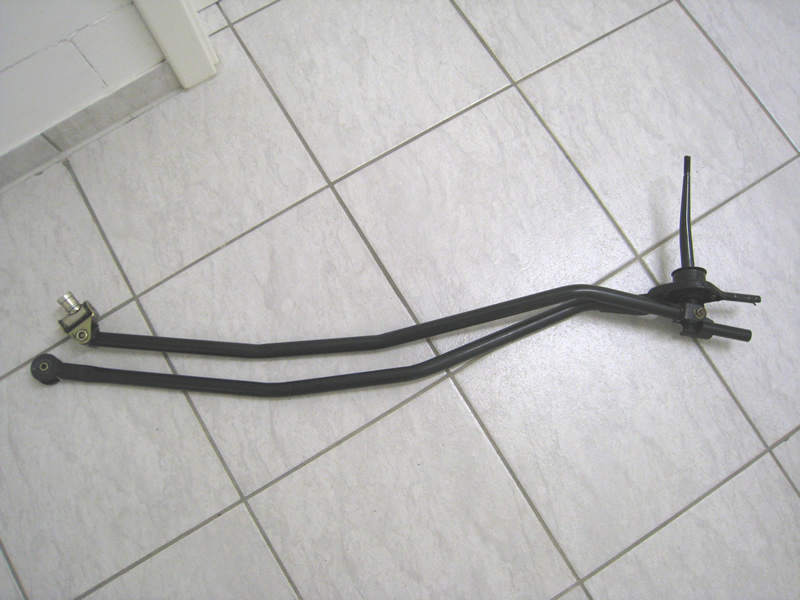

Wegen Buggy Projekt möchte euch fragen, wie bei einem Honda Civic mit Schaltgestänge die Schaltung funktioniert.
Beim Calibra der an sich nur ein Schaltgestänge verfügt, wird durch Hilfe der Schaltumlenkung das Getriebe "angesteuert".
So sieht das bei Honda so aus:
Und die "Anschlüsse" am Getriebe:
Nun hat man beim einlegen eine Bewegung nach Vor-Zurück und die Drehbewegung zwischen 1-3, 2-4, 3-5 usw.
Wie geht das nun bei diesem System?

na ganz einfach : die Schaltstange ist mit einer Klemmschraube an der Getriebeschaltwelle fixiert, die 2. Stange ist nur der Schaltstabilisator, oder Schaltstütze..wie auch immer man dazu sagen will.
die Schaltstange macht eine Vorwärts-Rückwärts-Bewegung und bei Wechsel der Schaltgasse eine Drehbewegung dazu. ist das so verständlich?
Ist wahrscheinlich der Nachteil vom Opel System, dass bei ausgelutschten Motorhalter/Drehmomentstütze beim Beschleunigen
der Schaltebel ein Eigenleben bekommt.
