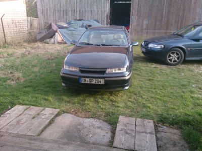

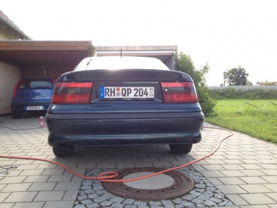

Hallo ihr Lieben,
ich hab die SFJ Ansätze:
Frontansatz: SFJ 70 00 411
Heckansatz: SFJ 70 00 412
schon seit Kauf drauf. Diese sind bisher nicht eingetragen gewesen, ich hab jetzt am 2. Mai Termin beim Tüv zum Eintragen.
Mein Problem ist, ich krieg nirgendwo die richtigen Gutachten her, JMS oder so ähnlich (SFJ Käufer) meint die haben sie nicht mehr.
Einige die ich bisher gefragt hab melden sich nie mehr oder vergessen was weiß ich.
Hab ein Steinmetz Gutachten bekommen (sind ja baugleich) aber ich denke nicht das man die so eingetragen kriegt..
Hat vllt irgendwer die passenden Gutachten für mich oder kann ich damit einfach so zum Tüv fahren?
Oder sind das KBA Nummern und ich kann beim KBA nachfragen? Andere Nummern hab ich nicht gefunden heul.gif
Hier 2 Bilder von den Ansätzen
Google und Forumsuche finden zwar paar Leidensgenossen aber eine Lösung hab ich nicht gefunden..
Gruß Marcel

Im Steinmetz Gutachten was ich hab steht dass die Kennzeichnung auf der BFS erhaben eingeprägt ist.
Diese hab ich bei meinen SFJ Ansätzen auch gefunden aber da steht nur SFJ Styling Team und eben die beiden Nummern
und Made in ... usw aber keine weiteren Nummern.
Klar wenn ich die Gutachten echt nicht auftreiben kann versuch ich mein Glück halt ohne beim Tüv.. traurig.gif
