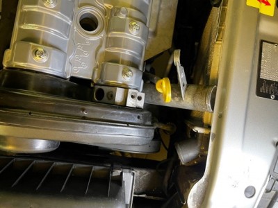

Beitrag: 764225 Geschrieben: 18.05.2022 - 21:35 Antworten mit Zitat Sende EINEN Danke-Klick für diesen Beitrag Back to top
Gibt es denn auch irgend eine Möglichkeit, dass Rohr selbst auszubauen?
Ich seh da keine Chance außer Kühler raus, wäre für jeden Tipp dankbar.
 Dateiname: Rohr.jpg
