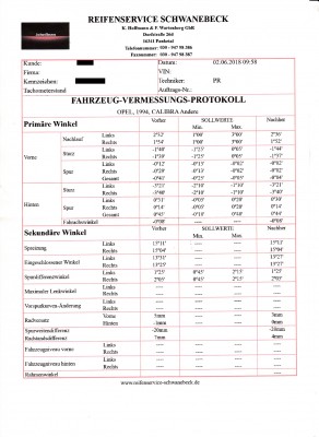

Beitrag: 746695 Geschrieben: 03.06.2018 - 09:56 Antworten mit Zitat Sende EINEN Danke-Klick für diesen Beitrag Back to top
Moin!
Zunächst mal "Danke" an Mario dafür, dass ich über die allseits bekannte Suchmaschine auf diesen scheinbar einzigen Beitrag im www gestoßen bin, so dass ich wenigstens mal ein paar Werte vorab an der Hand hatte ja.gif .
War gestern endlich mal zur Achsvermessung. Hatte vorher die Spur mehr oder weniger erfolgreich nach Schnauze mit der Schlüppergummimethode eingestellt. Um ein wenig zu experimentieren, hatte ich an 2 aufeinander folgenden Tagen einmal die Spur ins negative und einmal ins positive verstellt. Auch diese Anregung entstand durch die Vorgaben hier, wo Opel eigentlich eine negative Spur vorsieht, Mario aber lieber hat ins positive verstellen lassen.
"Warum ist das so vorgesehen mit der Negativ- Spur?", war ja sinngemäß die Frage, die dabei aufkam. Da ich jeden Tag die gleiche Strecke fahre mit nahezu identischem Tempo und dabei auch einige Lastwechsel (Kreisverkehr) drin hab, sowie die Temperaturen die letzten Tage nahezu identisch waren, konnte ich für mich eines herausfinden: ich mag die leichte Nachspur am V6 lieber, er schiebt dann deutlich weniger über die Vorderräder und ist auch im Geradeauslauf weniger nervös. Das sind natürlich nur persönliche Eindrücke aber ich finde das für meine Zwecke und meinen Fahrstil praktikabler, zumal der der V6 eh einiges auf der VA mit sich trägt. Hab die Spur auf Wunsch auf -0°02' stellen lassen.
Die AV selber war irgendwie "lustig". Zunächst war der Mechaniker der Meinung, die Verstellschraube der Spurstange wäre nicht beweglich, obwohl er beide Feststellschrauben gelöst habe. Konnte aber nicht sein, da ich ja neue Spurstangen+ -köpfe kurz vorher verbaut hatte. Da sieht man wieder einmal, dass es von Vorteil ist, wenn man den Stand seines eigenen Fahrzeugs kennt hammer.gif . Ich bin dann mit ans Auto und hab die jeweils eine noch festgezogene Schraube selber gelöst. Beim festziehen der Schrauben zog sich die Spur aber wieder auf -4 Minuten. Fragezeichen auf der Stirn des Handwerkers. Kurzer Tipp meinerseits: "stell die Spur auf "0" und zieh dann fest". Hat dann gepasst. Vielleicht war des Schraubers Hirn am Samstagmorgen auch noch nicht vollständig im Betriebsmodus... ich hatte jedenfalls kein Problem damit, selber mit Hand anzulegen... war mir ganz recht so biggrin.gif .
Gruß, T
