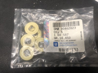

Ich hab heute noch einen Original Verpackten 5er-Pack von den Buchsen bekommen, 4 Brauche ich selbst, einen könnte ich leihweise zum Vermessen zur Verfügung stellen...

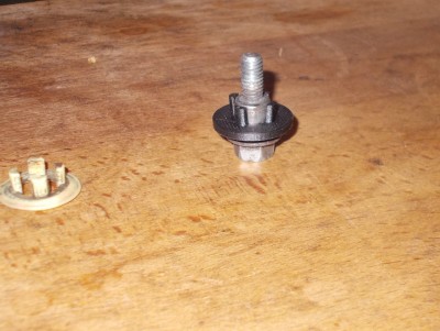

So - wir sind fast soweit.
Der Innendurchmesser sitzt sehr stramm, das war aber auch beabsichtigt;
die Stege müssen noch 6 bis 7 Zehntel breiter werden - alles andere passt.
Die Kontur des Rings haben wir vereinfacht, um Zeit zu sparen - ich denke nicht, dass es die Funktion behindert.
Das Hauptproblem war, den passenden Innendurchmesser zu erzeugen, weil die H7-Passung, die ich mir gewünscht hatte,
nicht realisierbar war.
Ich montiere ihn das aktuelle Muster nachher mal - die neue Version wird derweile schon programmiert. laecheln.gif

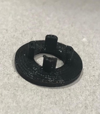

Ich habe auch mit PLA ausgedruckt und eingebaut. Ist unglaublich, das Knacken ist komplett weg. ich frage mich wie lange es hält....
