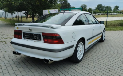

Servus Jungs und Mädels,
bin gerade an einer DTM Edition 1996 dran.
Frage 1 ist die DTM Edtion aus dem FHZ Schein ersichtlich?
Gibt es auch "falsche" DTM Editionen? Woran ist die Echtheit zu prüfen?
Gabs einen Doppel Endschalldämpfer für die DTM EZ 1996? siehe Bild
wenn nein muss der Auspuff sicher eingetragen werden? Also ABE oder welche EU Genehmigung?

Beitrag: 771514 Geschrieben: 22.06.2025 - 11:05 Antworten mit Zitat Sende EINEN Danke-Klick für diesen Beitrag Back to top
Im Fahrzeugschein steht nur Federn und Felgen bei den Eintragungen,
aber man kann sich von Irmscher bestätigen lassen, dass die Edt. bei denen umgebaut wurde.
Dass die Tröte nicht org. ist und enstprechend eingetragen werden muss, liegt doch auf der Hand! gruebeln.gif

Beiträge: 12751
Danke-Klicks: 334
Beitrag: 771518 Geschrieben: 23.06.2025 - 09:44 Antworten mit Zitat Sende EINEN Danke-Klick für diesen Beitrag Back to top
So wie wurfen und Calibra459 schrieben ja.gif es gibt DTM und andere Editionen, wo es eben eingetragen ist, und welche wo das nicht der Fall ist.
Zum Duplex-Auspuff: da gibt es einige Hersteller, die die mit ABE bzw. Typgenehmigung anbieten. Teilweise eintragungsfrei, teilweise nicht.

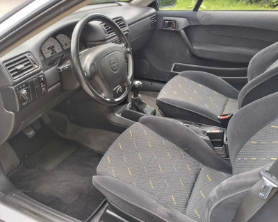

Beitrag: 771530 Geschrieben: 25.06.2025 - 05:49 Antworten mit Zitat Sende EINEN Danke-Klick für diesen Beitrag Back to top
er hat graue Stoff Ausstattung mit gelben weissen Streifen in den Sitzen und die Edition Nummer sollte vermutlich 977 sein?

Beitrag: 771591 Geschrieben: 02.07.2025 - 14:31 Antworten mit Zitat Sende EINEN Danke-Klick für diesen Beitrag Back to top
Die DTM Edition gab es in schwarz, weiß und gelb.
Besondere Merkmale:
- DTM Aschenbecher Plakette mit Nummer vierstellig
- DTM Polsterung Chequers mit gelben Pommes Streifen
- Türgriffe + Dachleisten in Wagenfarbe lackiert
- Lenkrad mit grau abgesetzten Teilen unten links + rechts
- DTM Pommes Badge an den Türseiten + Heck
Dazu kommen die roten Irmscher Federn + 16" BBS RX Felgen.
Das scheint erfüllt zu sein. Gelbe Pommes kann man leicht nachrüsten und es sind auch genug Aschenbecher aus Schlachtfahrzeugen im Umlauf,
aber meist fehlt dann das seltene Lenkrad.
Der Auspuff ist defintiv nicht orginal und muss eingetragen sein, es sei denn es liegt eine ABE (ohne Auflagen) bei. Die Editionen hatten die gleichen Endtöpfe wie die Serien Calibras.
