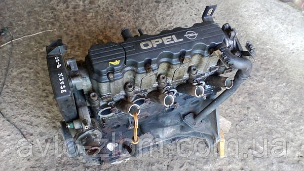

Was ist mit dem Deckel vom X20SE ?
Ist der verklebt oder hat der ne lose Dichtung ?

Der hat eine eingezogene Dichtung, aber die Kurbelgehäuseentlüftung ist völlig anders als beim NE.
