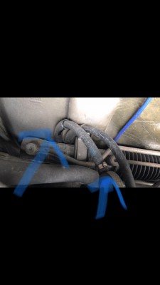

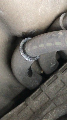

Hi Leute,
nach einer kleinen 1. Mai Spritztour habe ich Benzingeruch rund ums Auto festgestellt. Direkt mal nachgesehen und festgestellt, dass eine Kraftstoffleitung (Vorlauf) den Geist aufgibt.
Bevor ich das angehe, wollte ich mir ein paar Tipps von euch holen!
Ich habe hier schon die Anleitung gefunden von JoJo82 (Pressungen absegen) - entspricht das auch meinem Problem? Ist die Mutter auf der Unterseite, weil das andere Ende ja in den Verteiler geht.
Schlauch neu zu bestellen wird wohl nichts, da bisher nicht wirklich lieferbar ( 90342789 ) oder gibt es eine andere Option?
Habt ihr eine paar gute Tipps für mich?

Die verpressten Anschlussstücke gibt es bem NE nicht.
Einfach ordentliche Kraftstoffschlauch als Meterware ordern und dranmachen.
Die runde Dose kannst Du auch weglassen.

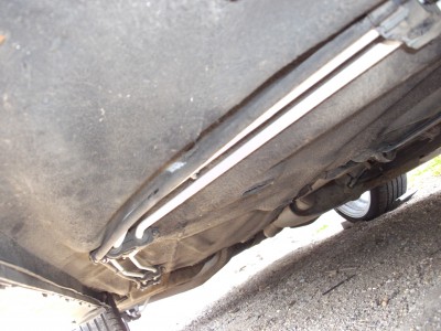

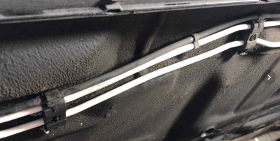

Beitrag: 751403 Geschrieben: 02.05.2019 - 05:07 Antworten mit Zitat Sende EINEN Danke-Klick für diesen Beitrag Back to top
Und tausch das Metall direkt gegen Kunststoff
..oder zumindest bei Gelegenheit die Metallleitungen mal ausbauen, blank machen und neu beschichten.

So - heute habe ich angefangen und bin auf ein Problem gestoßen.
Unter der Beifahrerseite habe ich angefangen da ich die Leitungen leerlaufen lassen wollte, damit es nicht so eine sauerrei gibt.
Der Vorlauf war gut, aber die Leitung (ich glaube Rücklauf wars dann) lief und lief Benzin raus (vom Heck aus). Nach 4 L habe ich die Leitung wieder zu gemacht.
Habe dann in Verzweiflung versucht am Benzinfilter und dem anderem Schlauch mit Klemmen festzuhalten (so 5min), aber es lief einfach munter weiter.
Auf Wurfens Bild ist es die Leitung ganz rechts.
Was habe ich falsch gemacht? Wo kommt der ganze Sprit her?
Der Tank ist 3/4 voll ... der muss doch nicht ernsthaft leer sein?
